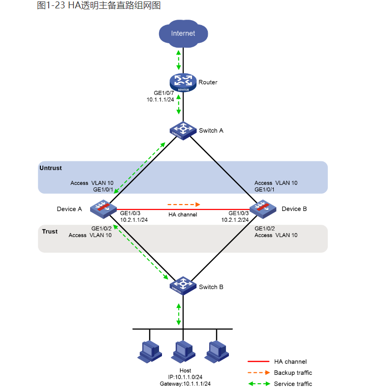

请问下RBM这个组网情况下,上下行端口一定要打access吗,可以打trunk吗
粉丝:7人 关注:0人
可以的,放行多vlan
如果switch A上有多接入,可以通过在A上配置不同vlan,trunk放行多vlan,实现RBM的设备多出口选路,或者互为主备
粉丝:20人 关注:2人
可以的
1.透传vlan:port trunk permit vlan X
2.标准以太帧:access/trunk pvid vlan X
