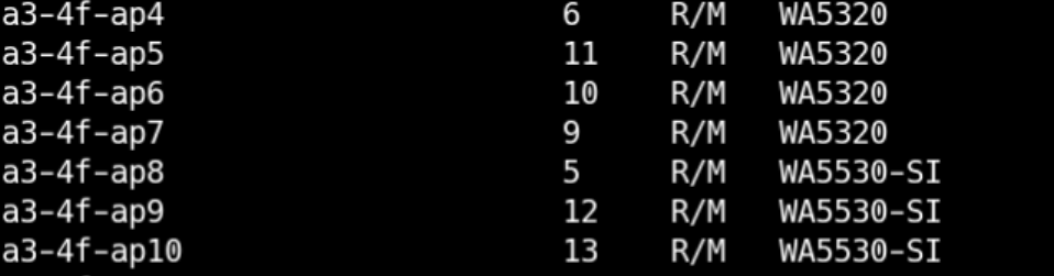

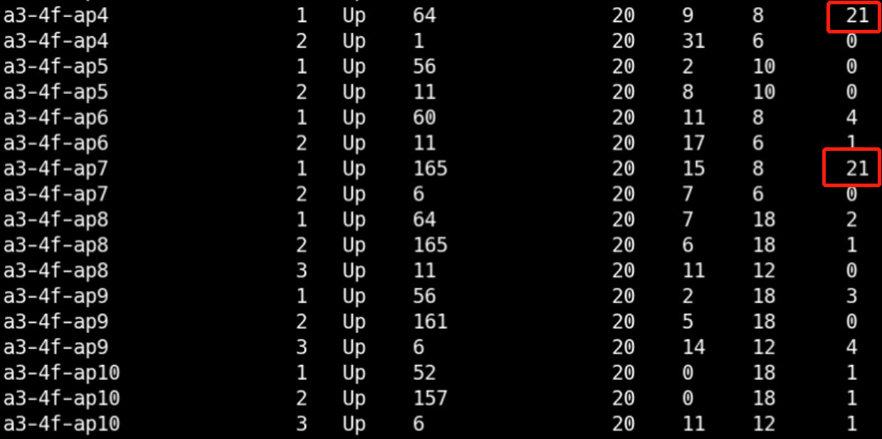

即使其他AP下没有终端接入,终端仍旧偏好接入特定一AP下,导致终端无线体验差
AP5离的比较远,可以不考虑,大办公区无遮挡,终端基本上都是连在AP4和AP7
AC控制器旁挂在核心,业务无线本地转发模式

适当降低对应ap的功率;
客户端优先接入信号强度高的ap
您好,开启弱信号禁止接入,其次做好漫游
最后升级版本到最新
以下是无线优化参考
06-WLAN网络调优配置-新华三集团-H3C
654321 二段
终端接入那个AP,是终端自己的选择,我们只能间接干涉。具体要根据现场情况调优了,
