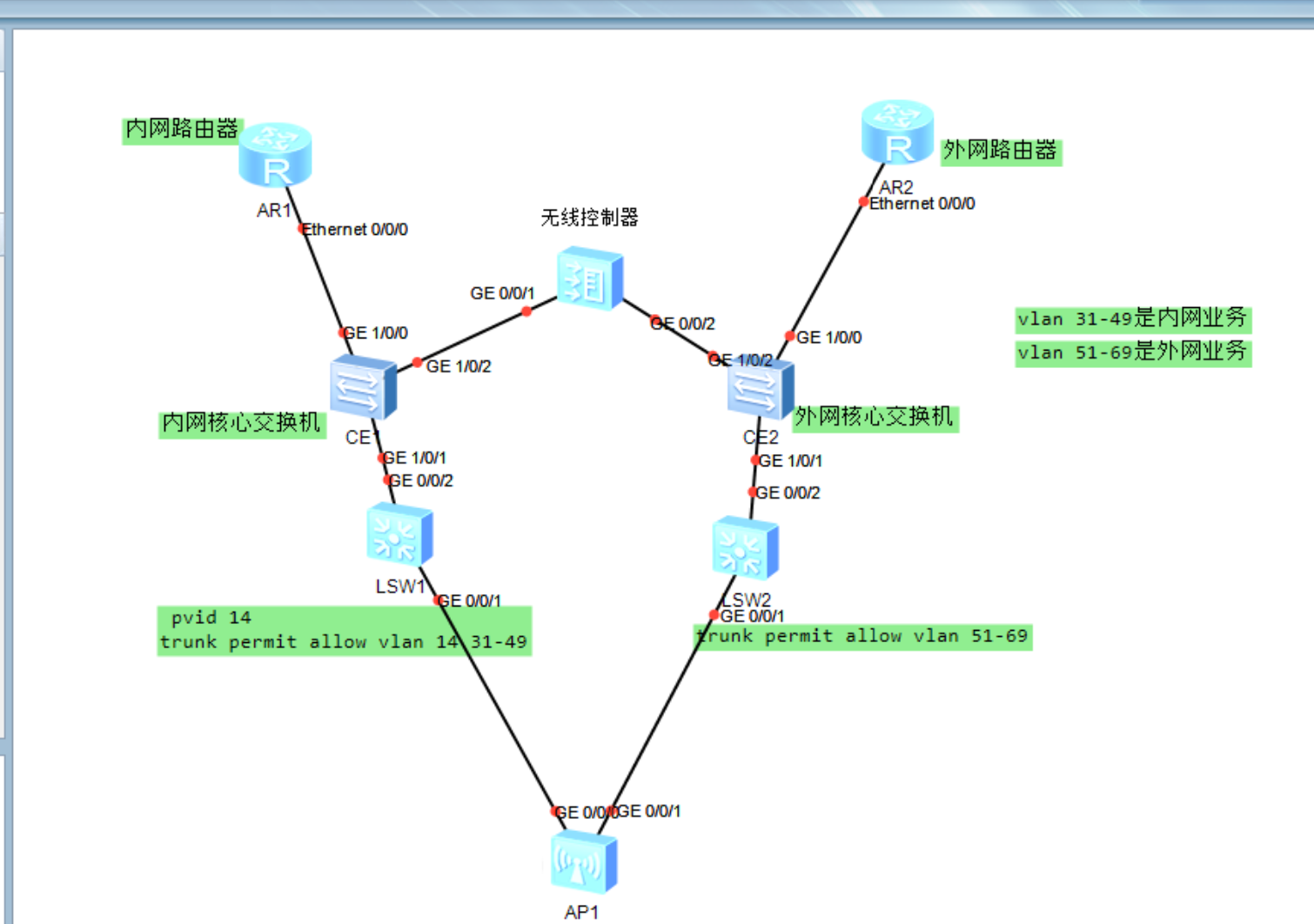

一个ap同时接内外网
2023-05-10提问
  • 0收藏,2962浏览
粉丝:0人 关注:2人
如图,有两套网络设备(内外网),共用一台ac控制器(三层旁挂)下发配置管理ap。一个ap同时接两根网线内外网,同时发射内外网信号,这样可以实现需求嘛,ap管理vlan怎么设置啊
内外网格力的话 需要两台ac才能实现
你这样的话只能通过网段做控制

可以的,看看虚拟ap技术
https://www.h3c.com/cn/Service/Document_Software/Document_Center/Home/Wlan/00-Public/Learn_Technologies/White_Paper/AP_WP-Long/?CHID=620414

可以实现,管理VLAN,就看你是想注册在内网还是外网了。我看你这个拓扑,管理vlan不是已经设置为vlan14了嘛?
可以
654321 发表时间:2023-05-11 更多>>
我是用内网vlan14ap管理地址和ac建立连接后,内外网的业务vlan都可以正常使用,外网交换机接ap的接口打个trunk,放行相关外网业务vlan接可以把。
