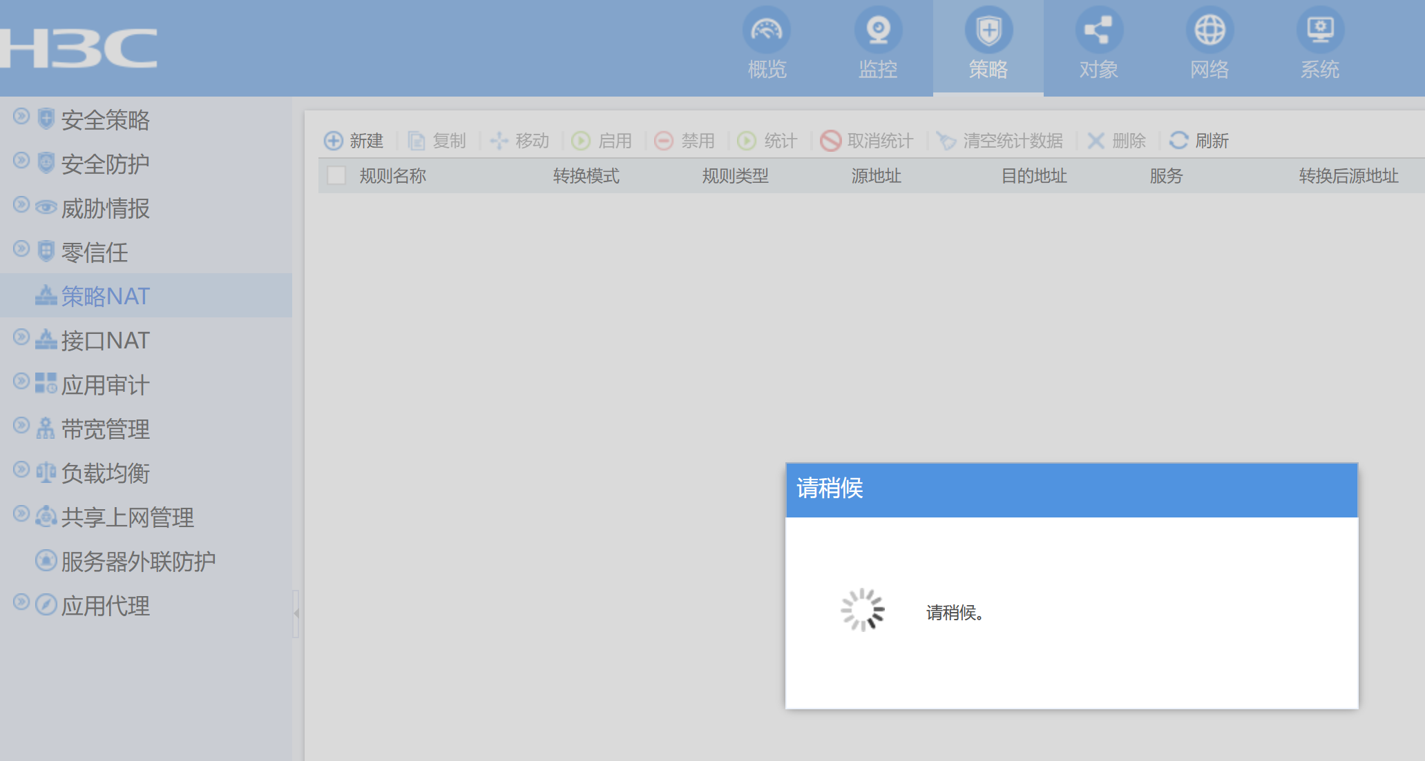

这台防火墙只要输入nat相关命令就报错
%May 10 14:18:00:766 2023 H3C SCMD/4/PROCESS_ABNORMAL: -COntext=1; The process natd exited abnormally. ServiceName=NAT, ExitCode=1, KillSignal=NA, StartTime=2023-05-10 14:18:00, StopTime=2023-05-10 14:18:00.
我启用web,想web里配,也不行,点策略nat一直转圈
点接口nat
。。。。。这是为啥呢
