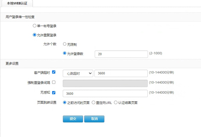

无线在acg做本地web认证,用户认证一个,但会占多个ip地址
2023-05-10提问
  • 0收藏,1704浏览
粉丝:5人 关注:1人
无线在acg做本地web认证,用户认证一个,但会占多个ip地址,导致20个用户只上线几个被提示认证用户已满

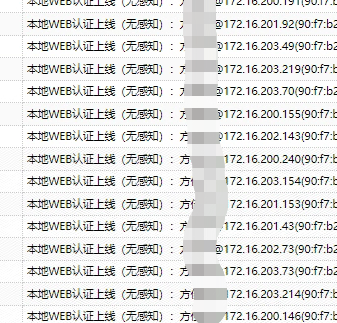

二层认证的? 这些个不同的IP 好像mac是一个哦
zhiliao_sEUyB 发表时间:2023-05-10

那跨三层了,建议配置一下snmp同步,要不mac 识别不了
你好,但我这边是在默认组里面创建的用户来做认证的,他这边是因为识别不到mac才会一个用户占用多个ip?
zhiliao_Eisyvu 发表时间:2023-05-10
是,都识别成一个mac了
我在另一个点的,配置跟这个一模一样,就是web认证里的无感知没开启来,不会出现这个情况,这个无感知也会影响到吗
这个会影响无感知,无感知不会影响这个
