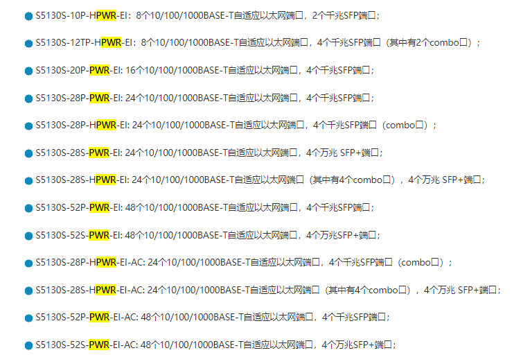

官网上可以看下,园区-接入交换机
https://www.h3c.com/cn/Products_And_Solution/InterConnect/Products/Switches/
具体型号发一下,是POE交换机么
型号参考:
