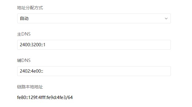

WAN:
只能选择上网方式为自动获取,可以拿到一个IPV6的地址
LAN设置

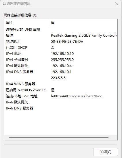

电脑
电脑显示拿到了一个IPV6的地址 可是这个无法被公网访问 也没有被 ***.***/  认定拥有了IPV6
我应该如何设置?

看终端都没有拿到网关和dns,地址分配方式改一下
陈天鹏 知了小白
问题最后解决了 光猫开启桥接 用路由器拨号就行
