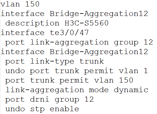

两台核心12508已建立DRNI
下行配置聚合连接管理交换机5560,两台核心配置相同如下:

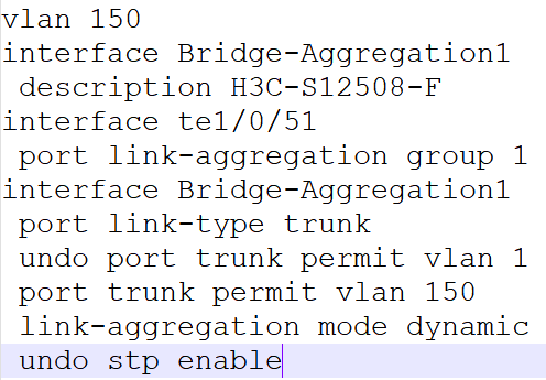

管理交换机5560配置如下:
配置完成后,
核心主连接管理交换机接口shutdown,但是聚合状态是选中
核心备连接管理交换机接口up,聚合状态不选中
什么原因?
drni倒三角连接管理交换机做链路聚合
是不是聚合顺序配置错了,配完聚合后再放通vlan
没有,就是先创建聚合,再添加接口,最后对聚合做配置
GSergei 发表时间:2023-05-11 更多>>
粉丝:7人 关注:0人
可能是因为主连接管理交换机的接口shutdown后,DRNI协议仍然保留了该接口的信息,导致聚合状态仍然选中。需要等待一段时间后,DRNI协议会重新计算聚合状态并更新到备连接管理交换机上
