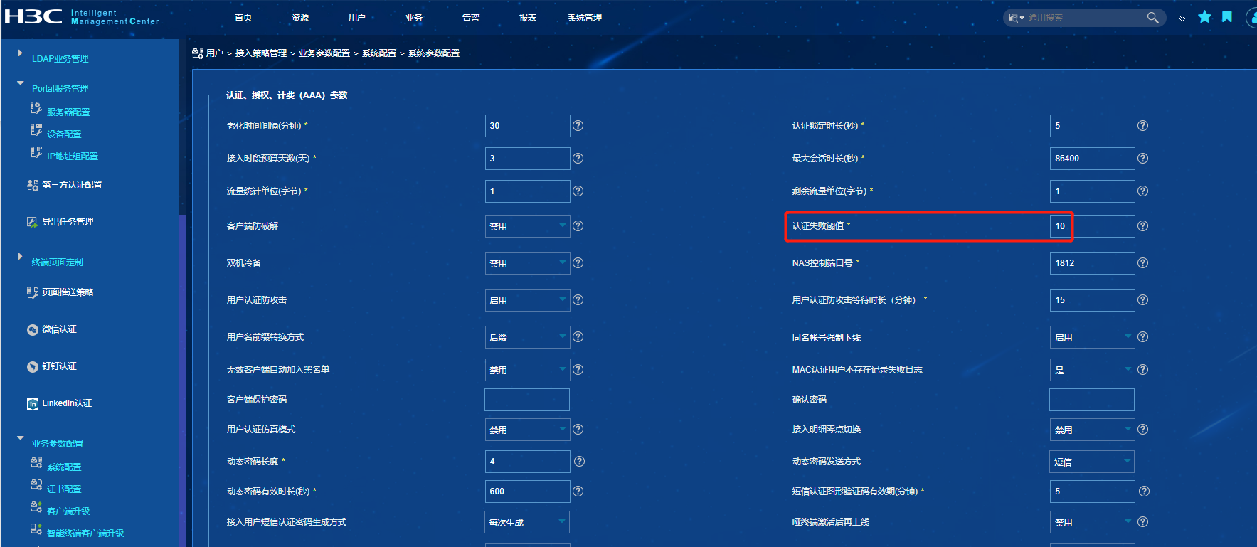

问题1:现网已部署了portal认证,并且是全部都共用一个账户密码来做认证登录。假设其中一个人将这个公用的portal认证账户密码输错超过最大次数了导致锁死了,那么下一个人还可以继续使用这个公用账号密码登录吗?以及之前使用这个公用账号密码登录的人,会被下线吗? 问题2:想做下portal认证的优化,比如超时时间,最大认证次数,重认证的时间这些,应该在哪里设置

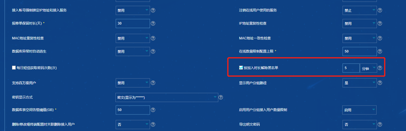

1.认证失败阈值:用户使用某服务进行身份认证时,如果一段时间内连续认证密码错误次数达到该值时,该用户将被暂时加入黑名单。加入黑名单后,该用户不能再使用相同MAC地址的计算机上线;
2.加入黑名单后,如果启用了“按加入时长解除黑名单”参数,在保留时间结束后可以重新进行认证,如果未启用“按加入时长解除黑名单”参数,直到次日03:30以后才能重新进行认证

那这个账号就被锁定了,之前认证在线的不会掉线;认证优化这些基本功能界面上应该有,可以找一下
