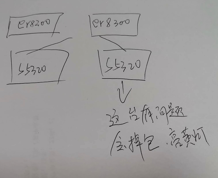

 交换机会掉包  有些灯亮黄色
黄色灯说是接口协商速率低于接口最高速率,检查一下链路情况
粉丝:7人 关注:0人
黄色的灯是协商百兆
5320全局配置
 stp bpdu-protection
下连接口都配置成边缘端口stp edge
然后看日志哪个接口告警
