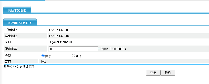

限制内网ip上传,下载速率
内网ip 172.32.147.203~204,限制平均下载速度8k
qos carl 56 source-ip-address range 172.32.147.203 to 172.32.147.204 per-address shared-bandwidth
interface GigabitEthernet 0/0
qos car inbound carl 56 cir 8 cbs 1000 ebs 0 green pass red discard
配置了,不生效,客户端下载速度没有任何影响
internet----g0/0路由g0/1---交换机

策略里面指定了ip段,应用接口是g0/0,iNbound outbound都设置了,还是不行。 软件不敢升级,万一路由器搞挂了,就麻烦了。

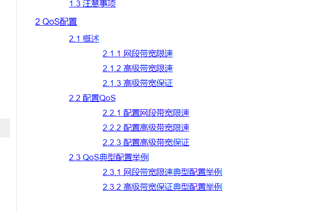

可以参考如下2.1.1:http://www.h3c.com/cn/d_201009/691965_30005_0.htm#
就是按照这个来配置的

2楼,就是按照文档来配置的。
