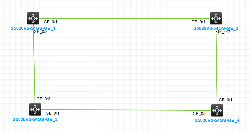

阻塞SW2的G1/0/2接口
2023-05-11提问
  • 0收藏,1834浏览
默认配置下,如何通过配置stp cost,把SW2的G1/0/2接口阻塞,原理是什么

直接把SW3改成根桥就行了。

int g 1/0/2
stp ins 1 cost 100
没有用

1、把SW1或者SW3配置成root
2、把SW2的ge1、0、2接口的cost该大

生成树的四个比较原则,{ 根桥ID,根路径开销,发送设备BID,发送端口PID }根据这四个原则,进行三要素选举,也就是选举根桥,根端口,指定端口, Path Cost也就是路径开销,stp通过计算路径开销,选择强壮的链路进行转发,所谓强壮链路就是到根桥开销cost小的路径,那么cost大的路径在进行bpdu比较后,这个端口既不是根端口,也不是指定端口,那么非根非指定端口就只能处于 阻塞(Blocking)状态
