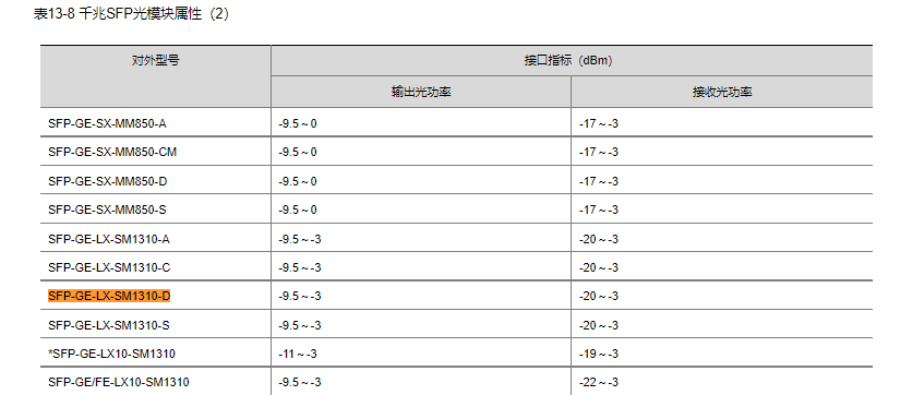

SFP-GE-LX-SM1310-D

您好,正常的,只要在high和low之间就行

我这Rx是-19了,不是超出范围了?

确认下具体光模块型号吧
或参考以下常见千兆光模块收发范围
粉丝:8人 关注:22人
  Alarm thresholds:
Temp.(C) Voltage(V) Bias(mA) RX power(dBm) TX power(dBm)
High 100 3.60 80.00 -3.00 -1.00
Low -45 3.00 1.00 -17.99 -12.00
