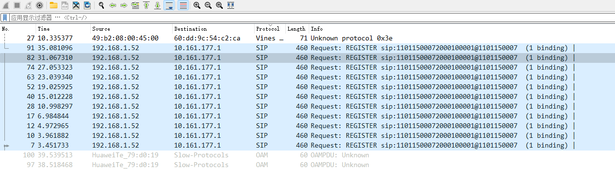

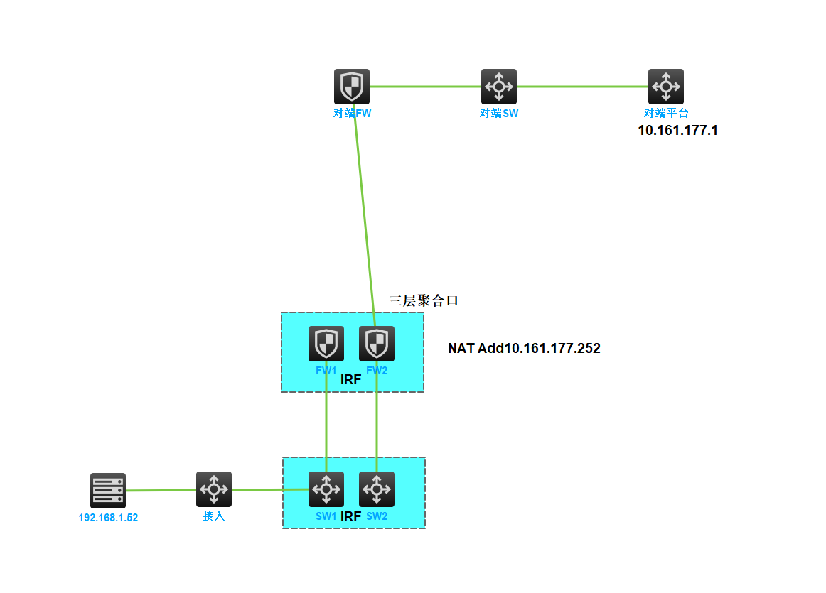

实现用10.161.177.252地址访问10.161.177.1
出口设备做完nat后,可以ping通对端平台地址
对端反馈收不到SIP包
在出接口抓包看SIP包的源地址是真实服务器地址,不是nat后转发出去
您好,根据初步判断是缺少路由
那就是通过路由打通了,检查一下配置吧
开启ALG
