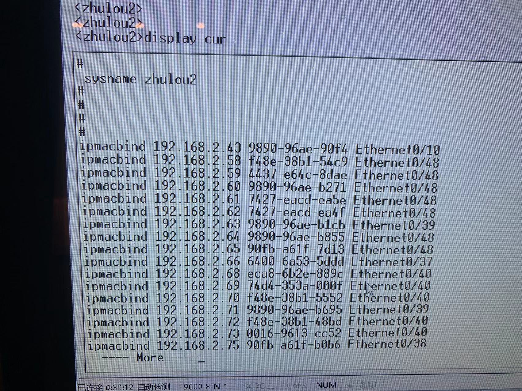

使用display cur 命令显示出如下信息。

    1、我公司的IP地址是手动分配的。 要限制一些员工上网 ,所以IP地址和计算机的MAC 地址绑定。   平时他特别神秘的一个行为就是IP   地址绑定,我想知道他这个绑定就是在接入交换机上绑定的吧。公司有很多接入交换机,,需要绑定谁的IP  ,,就需要单独登录这个  接入交换机吧。
    2 一个交换机端口只有一个MAC地址,这个端口可以绑定几个IP 地址。那么这几个IP 地址的计算机都可以上网(谁插誰上)比如图1  e 0/48 绑了 192.168.  2.58  ,192.168.2.59, 192.168.2.60 ,192.168.2.61 这四个IP。这四台计算机设上相应的IP 地址,,只要插到 有0  /48 就能上网。之所以会出现一个端口绑4个地址是因为这个四个IP地址  都曾经使用过这个端口  ,网管不会IP  地址 解绑 。。

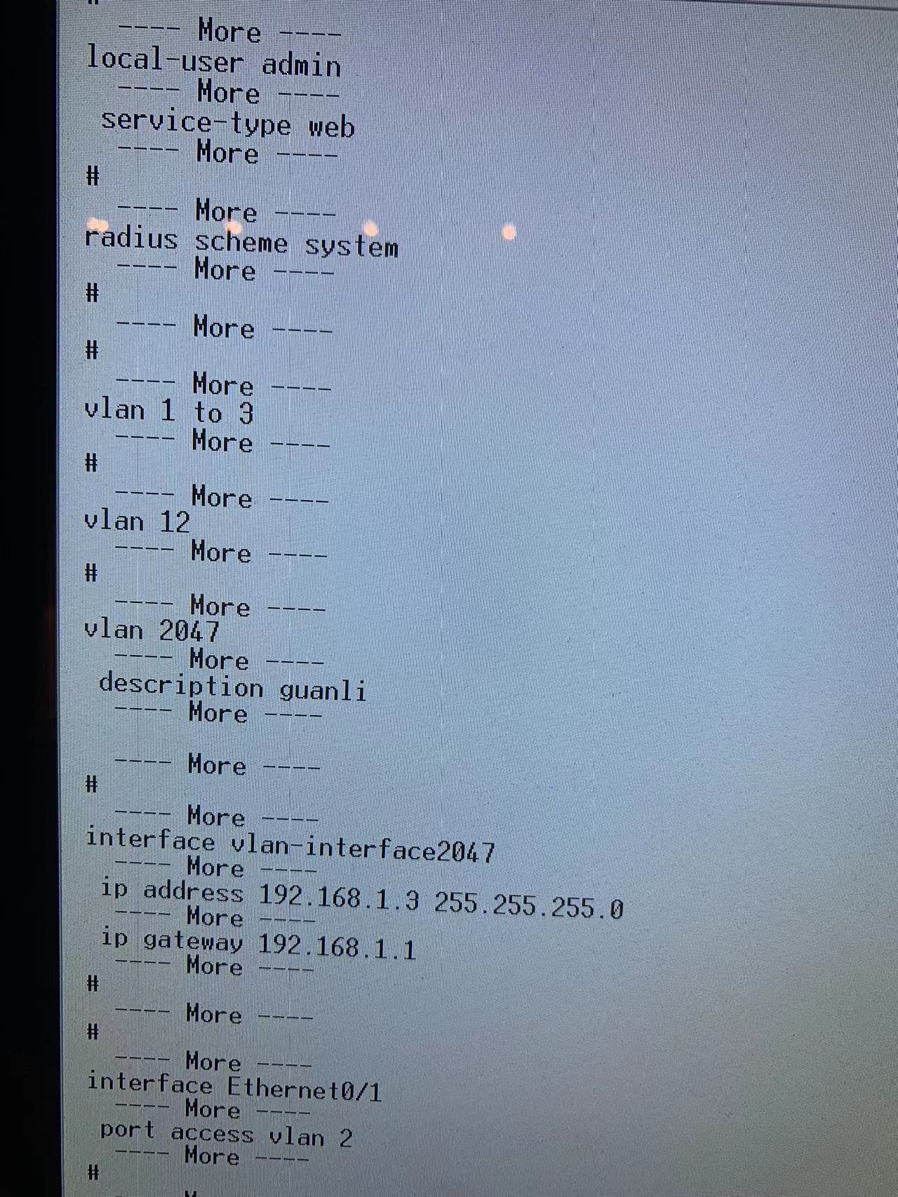

   3、 图3 能看出来   这个交换机 支持WEB  登录,  用户名是ADMIN。交换机有Vlan 1  2   3   12   2047       交换机的管理地址是 192.168.1.3,网关是1.1
    4、如果我想WEB  登录这个交换机。 我把我自己笔记本设置到  192。168.     1. 177,网关是  1.1,   我用网线插上  到E 0/3  上不去 。是不是我应该绑定一下我的IP  才行??
也有可能再dhcp上配置的,你截图的配置不全,只是很简单的一些配置,无法窥全貌
我估计就是做了简单的mac地址绑定
交换机上面任何一个地址都可以作为登录地址
需要看完整配置 ,从你补充的图来看,你再加一个绑定就行了
