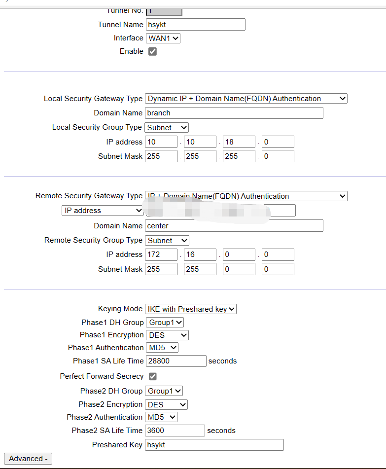

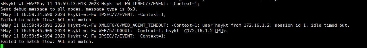

现网有两块堆叠的防火墙板卡(只在主框上有流量)通过外网与多台思科的RV042设备对接IPSec VPN。防火墙板卡为中心站点,思科设备为各分支接点。分支站点IP不固定,采用野蛮模式,通过FQDN协商。现在问题为:一阶段IKE能协商成功到达RD状态,二阶段不成功。debugging ipsec all 显示ACL 不匹配。

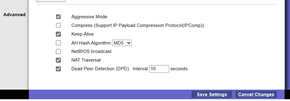

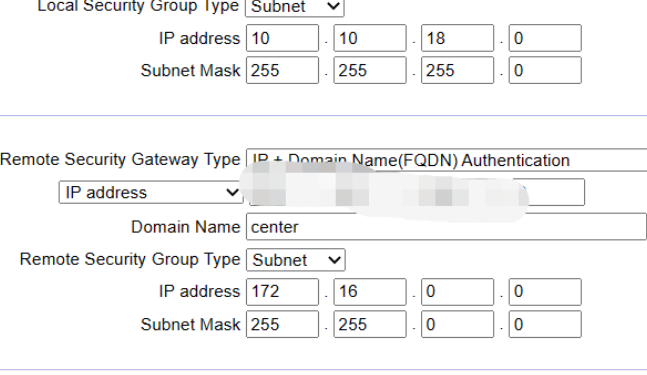

以下为RV042 的配置

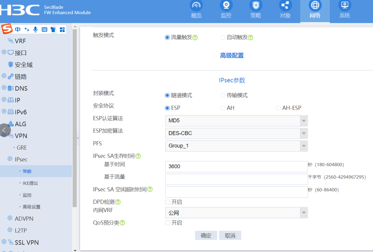

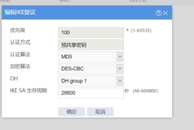

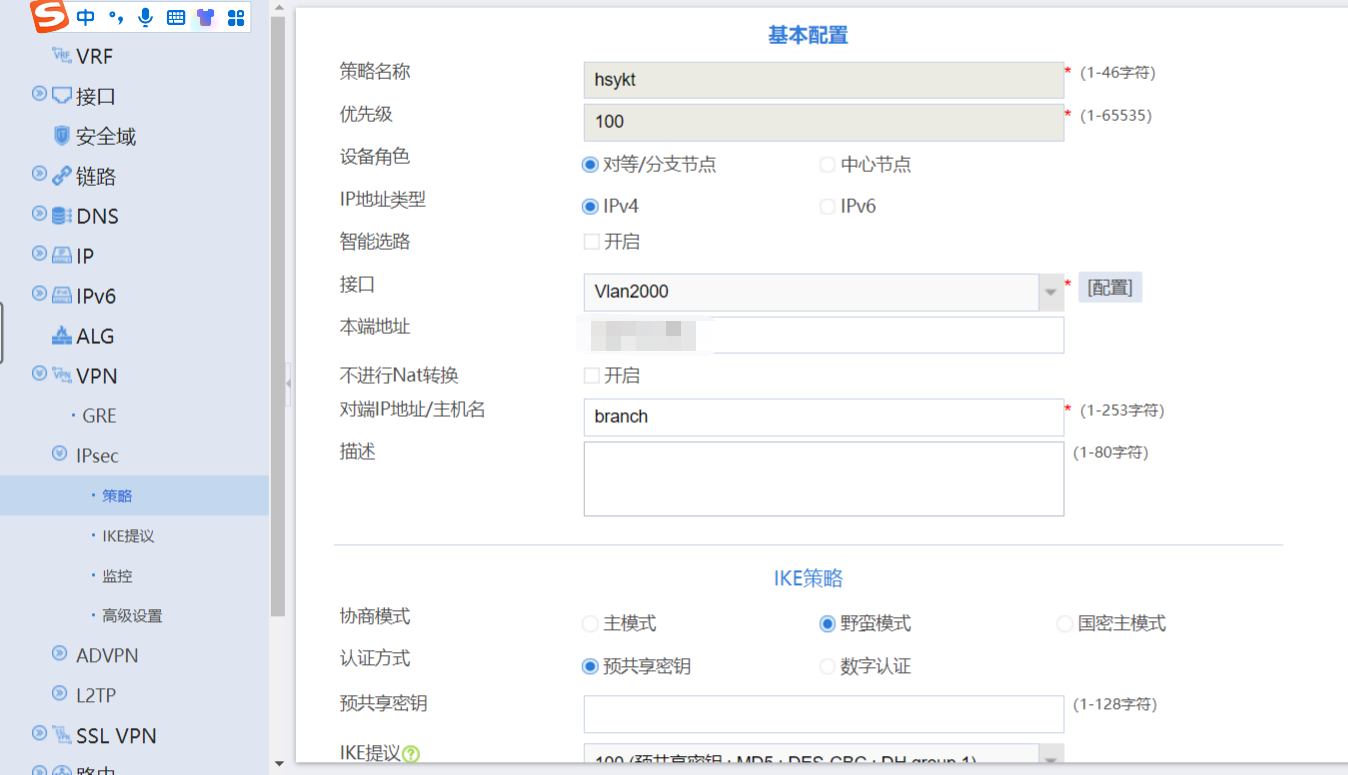

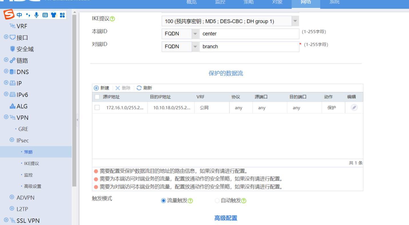

以下为防火墙板卡配置

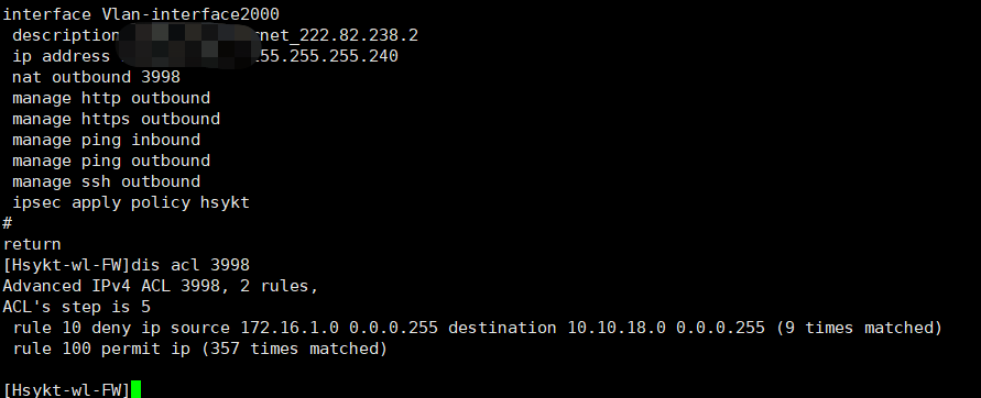

检查一下本端和对端的 感兴趣数据流配置,在nat里排除掉
回复zhiliao_sEUyB:
排除了

本端的感兴趣流写的是 source 172.16.0.0/16 des 10.10.0.0/18 对端的写的是 S 10.10.18.0/24 D 172.16.0.0/16

在nat里要排除掉

走隧道的流量不进行nat转发,或者把对端的源地址加入ip列表

看截感兴趣流不一致

本端感兴趣流
对端
粉丝:8人 关注:0人
思科这边改成24位地址试试
