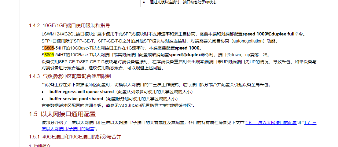

粉丝:114人 关注:1人
如下图:
6850有特别要求吗?
GSergei 发表时间:2023-05-11 更多>>
6850有特别要求吗?
