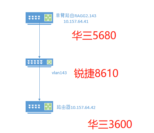

是这样,路由器与锐捷交换机做的链路聚合,然后起的单臂路由,但是到交换机下联路由器不通,怎么排查一下

逐级检查聚合状态和vlan方向情况。
如果5680-锐捷
锐捷-3600
最后在5680-3600
搞定了,第一是交换机上联汇聚口没有放行单臂路由的143vlan,二是交换机的下连口没有改trunk打vlan143的标签
