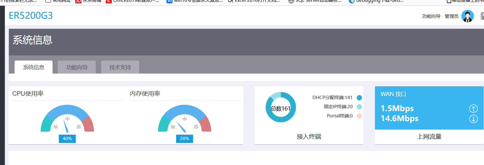

一共用了161的地址。

很有可能是dhcp地址池地址不够了,可以把掩码改成23位的
是的
溜溜溜 发表时间:2023-05-12 更多>>
谢谢,目前内网的子网掩码是255.255.255.0
zhiliao_65AuNV 发表时间:2023-05-12
改成255.255.255.254.0,再看看情况怎么样
溜溜溜 发表时间:2023-05-12
回复溜溜溜:
好的, 稍后我试试;目前已经恢复了,自动恢复的,没有来得及做更改呢;什么情况/捂脸
可能是释放了一些地址,可以看看地址池分配地址的租期,默认是一天
溜溜溜 发表时间:2023-05-12
回复溜溜溜:
地址数量170降到150左右,是的租期是24小时重新分配一次,老师我需要如何应对这种问题呢?预防
把地址池的掩码增大,或者分多个vlan,增加别的地址池也可以的
溜溜溜 发表时间:2023-05-12
回复溜溜溜:
老师把掩码由255.255.255.0改成255.255.255.254.0;ip地址192.168.10.1~192.168.0.254;是不是也可以拓展一些,谢谢
是的

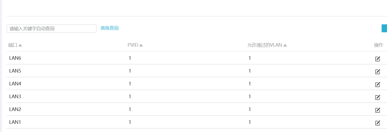

您好,是在这里查看的吗?谢谢 端口 PVID 允许通过的VLAN 操作 LAN6 1 1 LAN5 1 1 LAN4 1 1 LAN3 1 1 LAN2 1 1 LAN1 1 1
你的接口都是vlan1 ,你看下你的vlan1配置dhcp了吗
叫我靓仔 发表时间:2023-05-12
回复叫我靓仔:
老师,✔开启了DHCP服务
