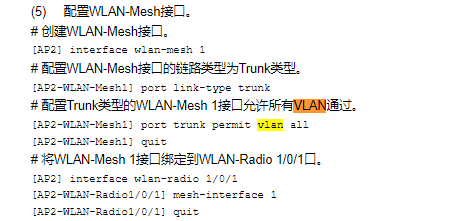

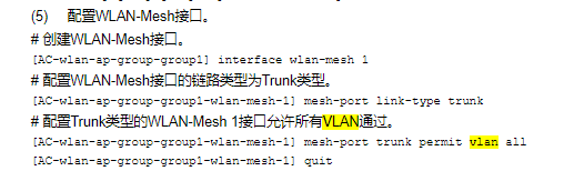

胖AP与瘦APmesh 组网,如何实现透传多个VLAN
粉丝:20人 关注:2人
瘦ap可以使用本地转发,由ac下发map文件
胖ap正常创建对应vlan即可
下方可以学习到上方的MAC,上方学习不到下方的MAC

mesh起来后想成一根网线,需要透传vlan,正常配置接口就可以
这个案例里有了:
无非再创建相应vlan
https://www.h3c.com/cn/d_202302/1764078_30005_0.htm#
