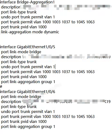

核心是直接到无线控制器的,做的本地转发,无线控制器上链路聚合配置如上,当我把接口下的链路聚合组删除,不使用链路聚合的时候,为什么核心到无线控制器不通呢,有没有大神知道的。

接口属性如上图,是有的

原先链路聚合做的是5、6口,我直接删除5口的port link-aggregation group1 ,这样的话5口的接口配置在的,我再拔掉6口的网线,这样就相当于没用聚合了,但是这样的话核心到控制器就不通了。

也不行,核心的2口也是链路聚合的,是是不是核心的链路聚合也要删掉

是动态聚合,核心也需要删除,或者核心改成静态聚合也行

对核心也需要删除
