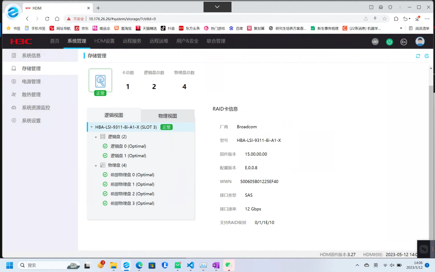

在HDM界面可以正常看到阵列卡,但是BIOS就无法识别到了,是什么原因呢?

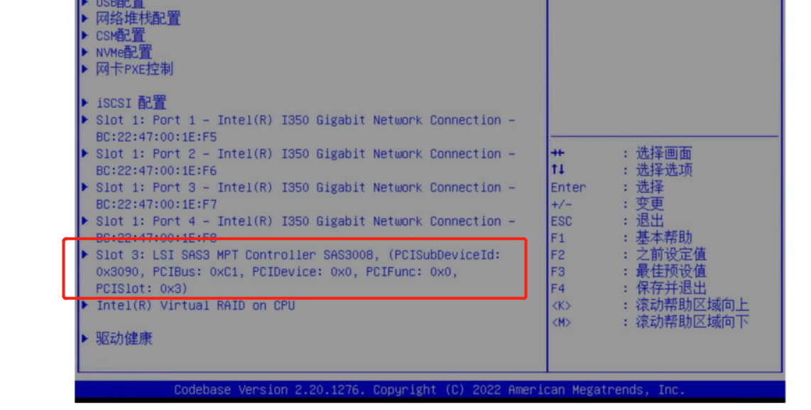

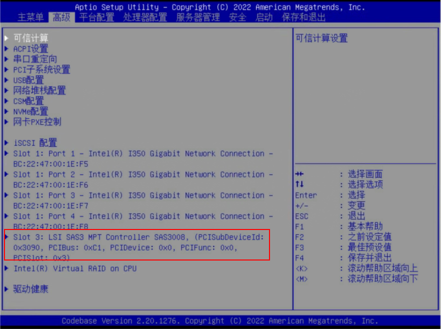

下面的SAS 3008 不就是的么
粉丝:8人 关注:0人
3008这个就是
你不会配了直通然后用的板载软阵列吧
直接在你这个界面选SAS3008回车,按提示操作,具体操作手册可以参考官网手册 https://www.h3c.com/cn/d_202305/1844545_30005_0.htm

这个就是阵列卡,是以芯片组的型号显示的
