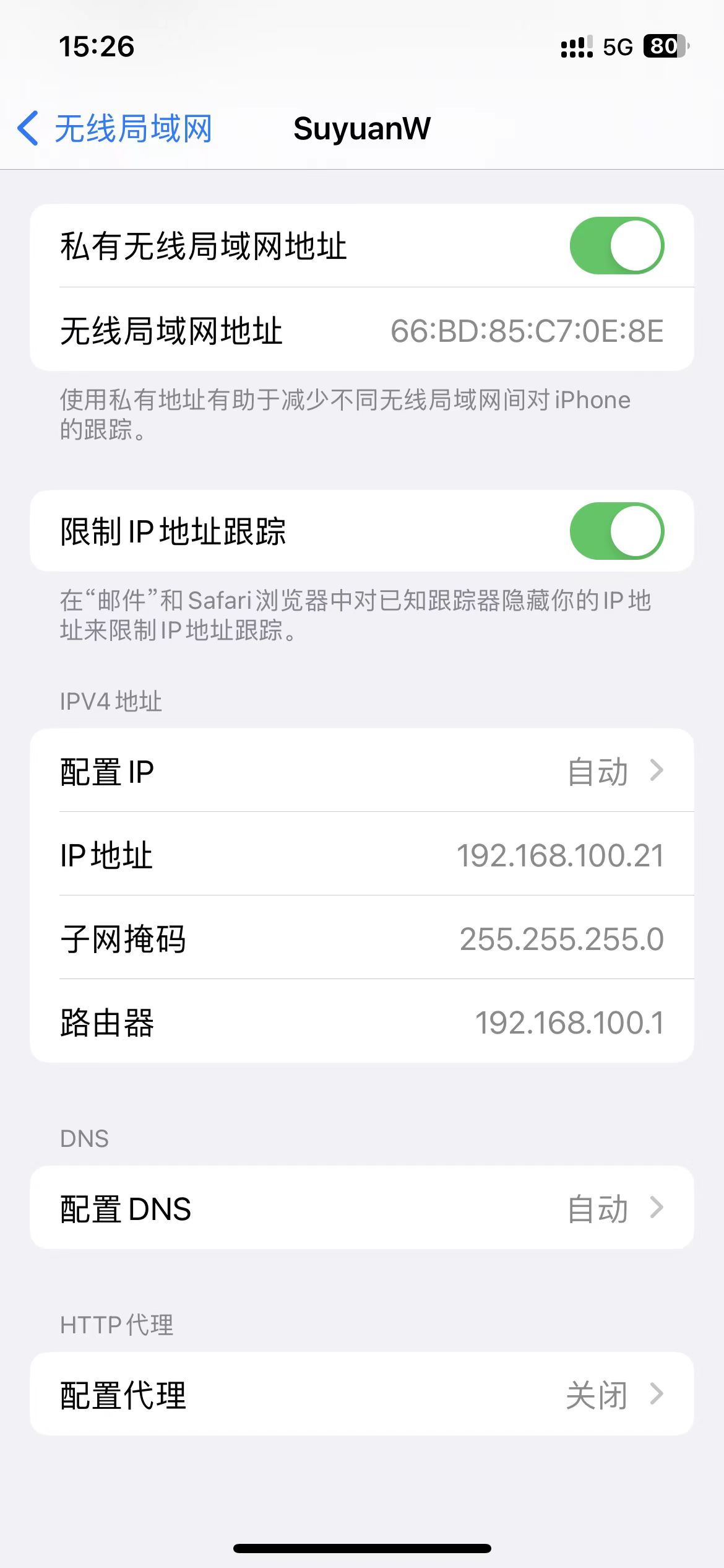

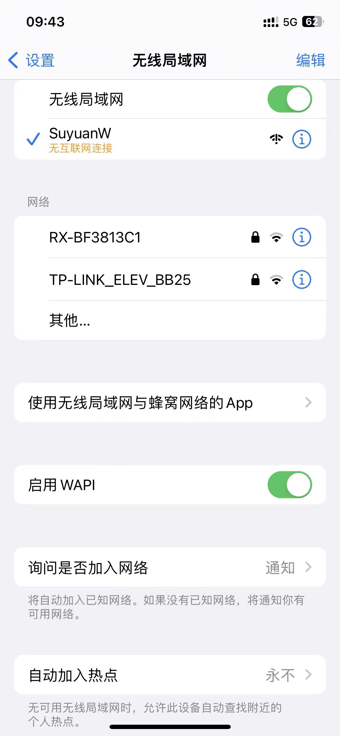

能获取到地址但是不能上网
什么认证,直接上网试试。
苹果因为机制问题显示无互联网,但实际可以上网,有这种情况

哪有认证 就正常的密码认证
Faker丶 发表时间:2023-05-12
是真不能上网
但是设置了dns就可以上网

这种安卓可以苹果不可以的情况 很一种原因是与设备配置的DNS有关,dhcp 告诉了苹果手机下发的dns 但是这个dns没办法解析苹果手机验证域名(接入wifi之后会自动探测),因此需要给手机分配的dns是实际可以正真上网的dns地址,比如114.114.114.114等

但是设置了dns就可以上网 dhcp的问题吗 但是其他也正常啊

应该是你dhcp地址池里的dns的问题
溜溜溜 发表时间:2023-05-12
改成114吧

我刚刚看了dns是没有设置的 没想到他们连wifi可以正常上网 现在设置了 设置了应该可以
可以了就行,这种问题大概率是dns的事,因为苹果机制比较特殊
