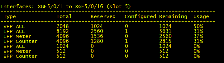

我的6520交换机设备配置了很多acl,后面再接口上调用acl不生效了,这是为什么,是acl达到上限了么,还是其他的原因,acl策略在多个接口调用,只有一个接口没有生效,如果acl达到上限,如何查看

应该是达到上限了
display qos-acl resource 能看到接口下acl资源情况

怎么查看acl达到上限
zhiliao_68223 发表时间:2023-05-12
zhiliao_FLvy0 发表时间:2023-05-12
acl再调用的时候有方向的,你看下方向有没有写对
看下acl资源情况:
<H3C>dis qos-acl resource
从反馈的信息来看,应该是资源不足,建议精简ACL配置看下,同时可以使用dis qos-acl resource 确认资源使用情况。
另外ACL不生效,也可以检查下ACL的策略,调用的接口和方向是否准确。
