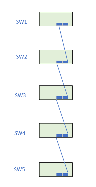

如下图所示:
五台交换机,目前只有4根堆叠线缆,这样堆起来是链形堆叠了吧?这样使用,会有什么问题吗?
没有什么问题,就是可靠性没有环形高
好的,请问一下,如果是这样组的话,MAD检测应该在那台上做,或者需要新增一台做额外的检测?

需要增加5-1的一根线,成环形连接
如果按上图连接,如果中间 2 有问题了,后面 3 4 5 和1就断开连接了
如果是坏了3同理  4 5 和 1 2  也断开了
双线连接可以避免单接口故障引起的堆叠分裂,环形连接不配置MAD问题也不是太大

明白了,再请教一下,是不是现在我这个组起来的话(5交换机4根线),MAD检测配不配置都可以呢?
通了就走~ 发表时间:2023-05-12
不可以,如果堆叠分裂,就会引起网络问题。而且堆叠互联最好使用双线连接。 1和2用双线,2和3用双线这样连接
一起吹过的风 发表时间:2023-05-12
哦明白了 对应的我这个拓扑上 1/2一组MAD,2/3、3/4、4/5,这样对吧。

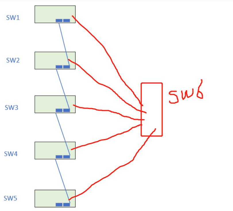

堆叠线你用的是单线,1连2要用2根线,2连3要用2根。 如果mad检测要用第三台交换机来配置
好的 多谢指教
