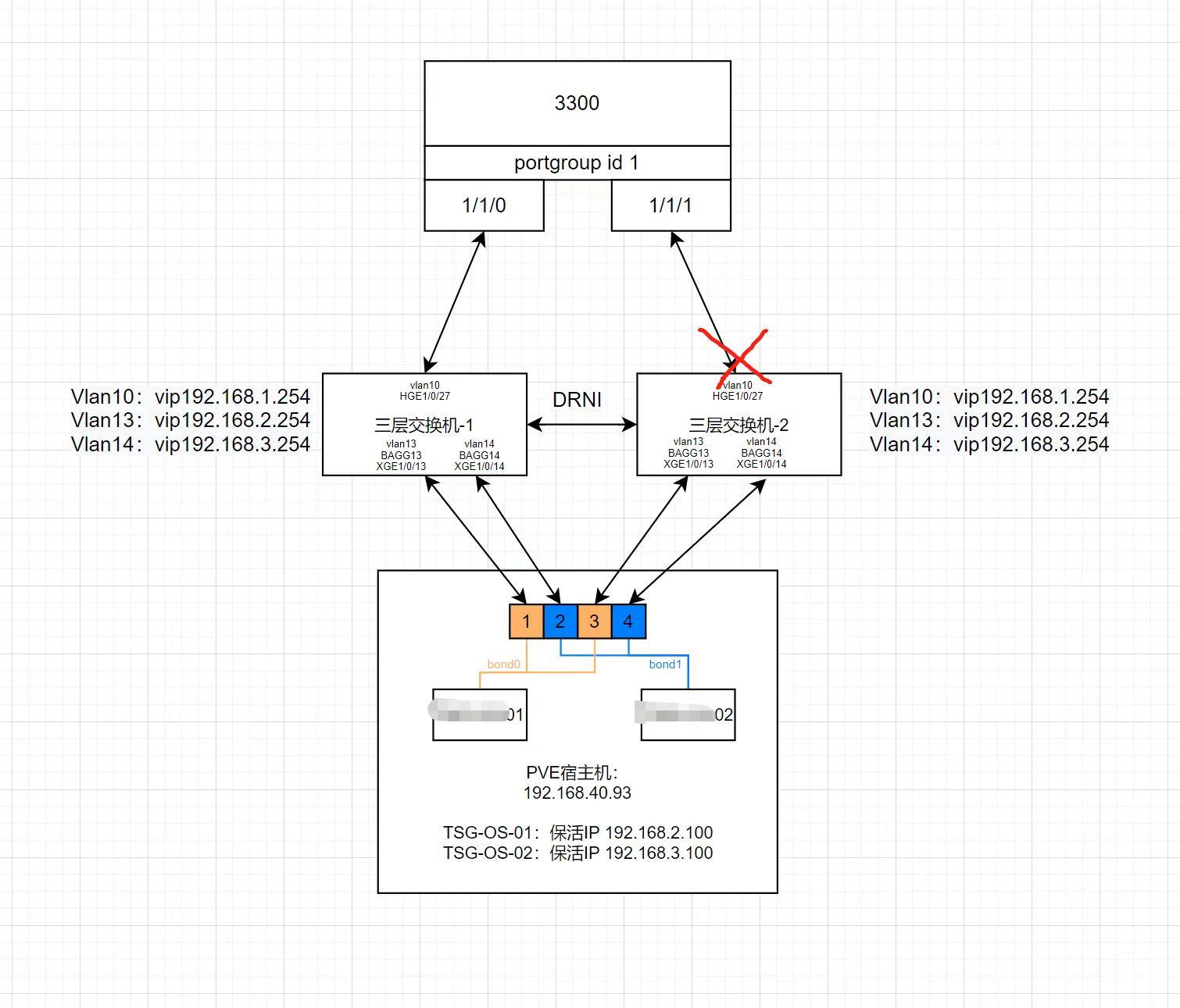

  1. 目前测试上联1/0/27down或者下联设备down一根线,链路就不通了
组网拓扑如上,配置附件

可以查查表项,看arp/mac学习的是否正常,配置有没有问题;ipl链路有没有关闭静态mac检查功能等等;可以看看交换机哪些事的m-lag故障排查的内容;
