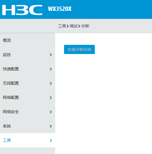

如何用ftp远程ac采集诊断 望大神们配置给的详细一些,新手不会弄
Xcheng 九段
粉丝:141人 关注:3人
这种情况建议直接web操作吧
这样不会有ftp或者什么下操作。
大致在系统web页面有个诊断收集的选项。收集完成后设备会自动把诊断文件下载到操作的电脑上。
不过也要看具体型号,部分V7系列早期版本不一定支持。
如果不方便透露细节建议拨打400热线或联系下采购渠道H3C认证方面沟通下细节。
看图吧

wx3520x v9
zhiliao_LO0aWq 发表时间:2023-05-12
web操作呗
Xcheng 发表时间:2023-05-12
回复Xcheng:
没找到啊,只有查看日志没有找到收集
看图吧
