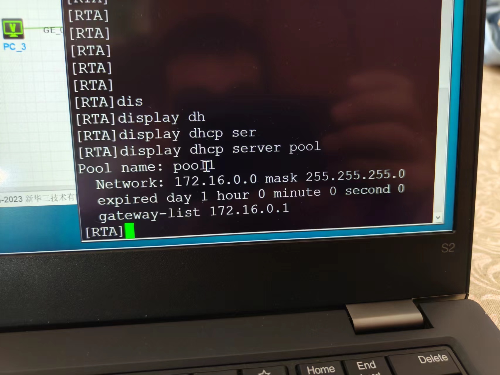

dhcp enable
zhiliao_6Rk8E 知了小白
dhcp enable 已经开启

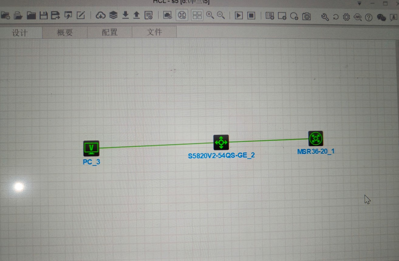

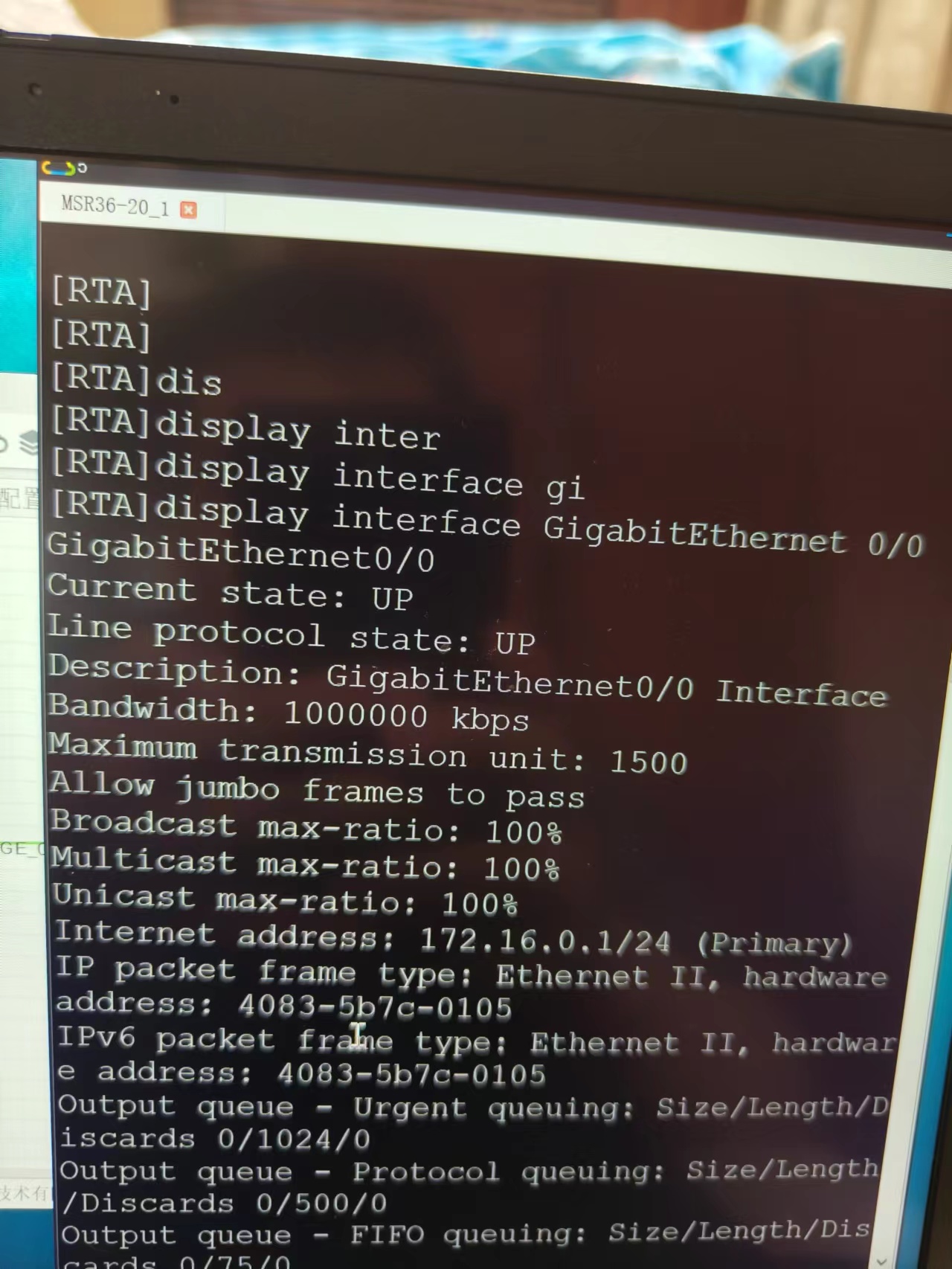

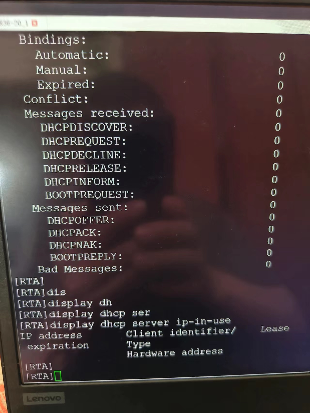

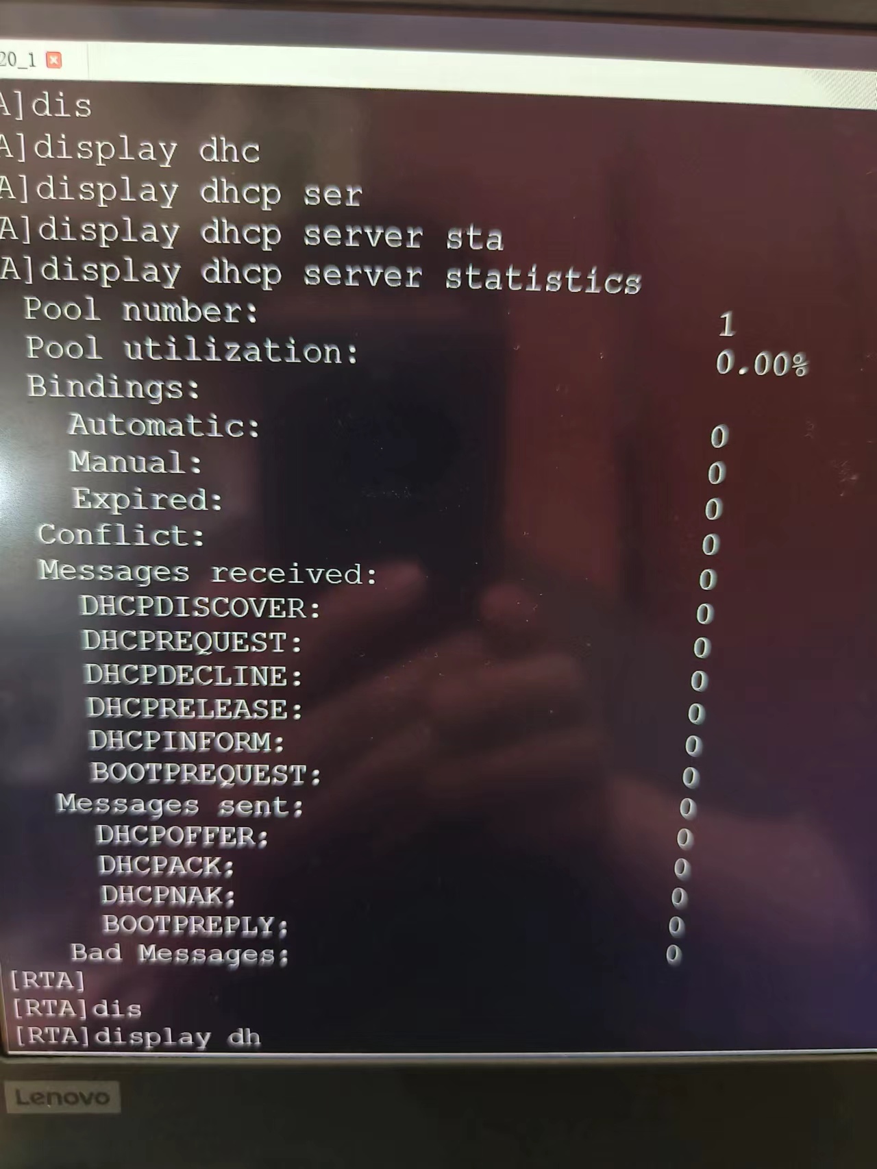

从你贴的信息里面来看,如果配了dhcp enable那么配置就没啥问题。dhcp服务器的统计信息都是0,说明还没有收到电脑发起的获取地址的请求,模拟器环境需要检查:
1、沿途接口是否都up;
2、PC网卡是否启动,看状态是否up;
3、pc的ip地址是否选择自动获取/动态;
4、如果PC网卡始终没法up,可以把pc换成一台路由器,路由器接口配置ip add dhcp看能否获取到地址。
dis cu | dhcp
看下完整配置
无法DHCP获取IP,以下是排查要点,请参考:
1、检查终端接入的端口是否已划分到VLAN中。
2、检查DHCP内的网段和VLAN IP网段是否为同一个网段。
3、检查DHCP是否已enable
4、检查两台网络设备对接的配置是否有问题。
