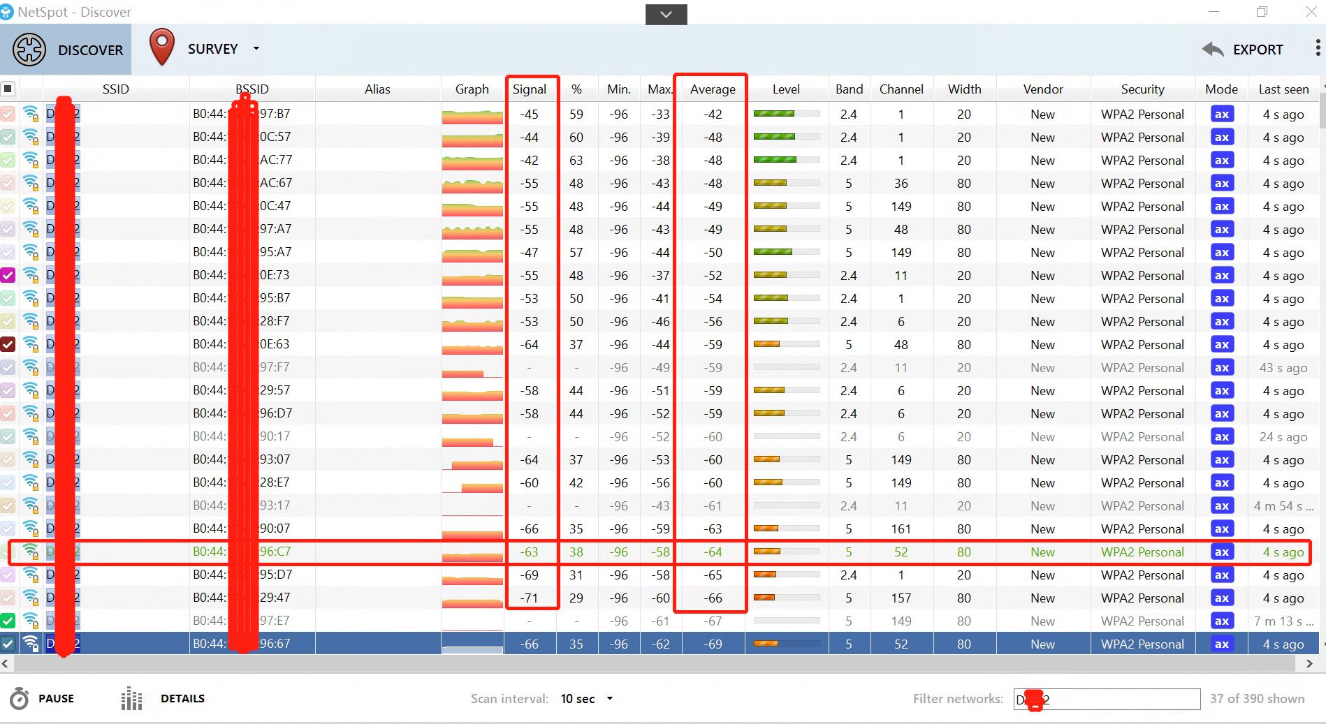

无线客户端连接不到最近的AP,连接信号强度第9的AP,如何优化?
  • 0收藏,2620浏览
公司办公区大概1200平放了12个AP。
我笔记本连接的AP不是最近的,是信号第9强的设备。平均信号强度-64dbm。
我想咨询,为什么前面有8个更强的信号,为什么笔记本电脑不连接前面8个?
频宽都是80,功率都一致,没有开启负载均衡。
查了一些资料,一些说法是客户端开启wifi后优先扫到的谁,可能是先扫到的这个第9名信号强度的AP。
如果是客户端决定,我们在AC成面可以做哪些事情优化这类问题吗?连接信号强度第9的AP,ping延迟和丢包率都高了很多。

可以把这个ap的功率适当降低一点
我在办公区中间,连接的是边缘设备,旁边有几个会议室要穿墙,我怕功率调低了,那个设备到会议室信号降低了,就没降低功率。

终端漫游灵敏度调到最高,ac配置一下禁止低速率接入试试
嗯,我看好多人的建议也是提高客户端的灵敏度,调高一点。员工人数太多,设备太多了。有通知但是怕还是有很多人没调整。 低速率接入的优化已经加上了。

无线不稳定,以下是排查要点,请参考:
1、调整信道和功率看下。
2、调整漫游灵敏度。
3、禁用低速率看下。
