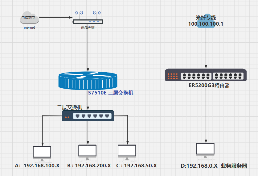

1.如何将(A  B  C)主机  和D 组成局域网呀
组成局域网后  D  仍然使用专线连接互联网,  A  B  C 走电信宽带网络,

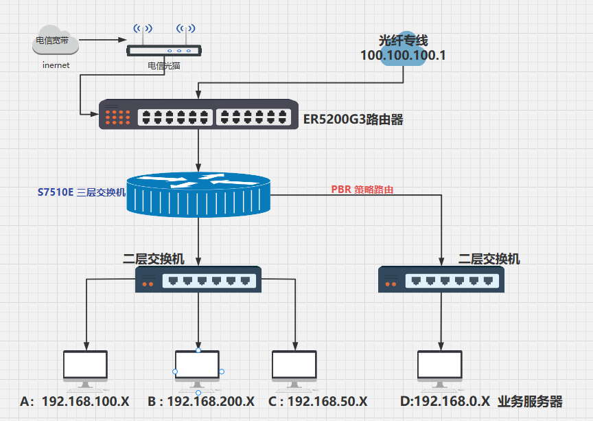

把D的网关移到S75
ER路由器串到S75和电信光猫里面
然后S75默认路由甩给ER路由器
ER路由默认甩给电信光猫和去S75的ABCD回程路由
D网段通过PBR走专线就行了
这样ABCD在同一个局域网,即使需要ABC不能访问D也在需要在S75配置ACL就行了。
回复流光、:
别忘了ER去S75的回程路由
Xcheng 发表时间:2023-05-14 更多>>
是否要改成下面这样子
流光、 发表时间:2023-05-14
回复流光、:
PBR在ER路由器上做

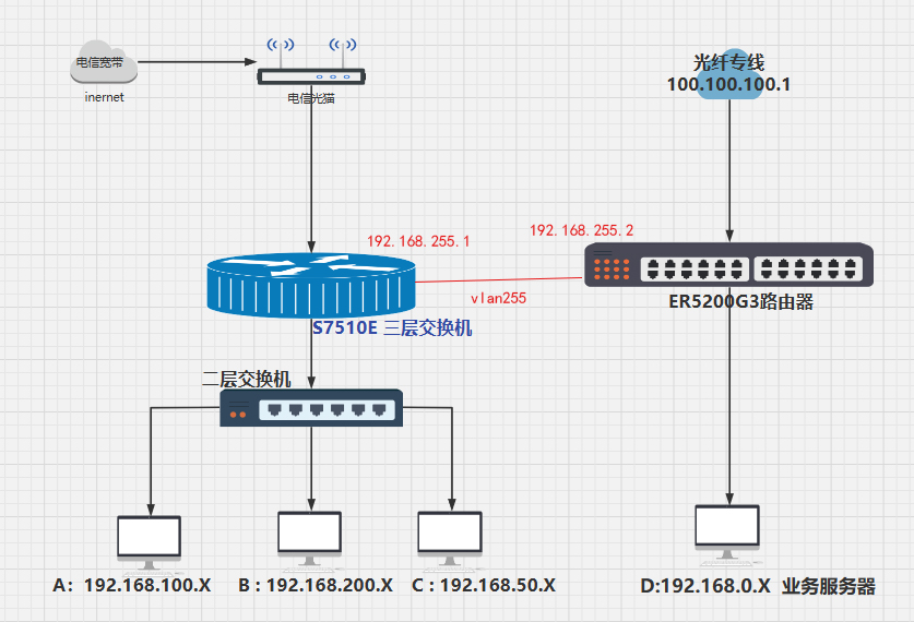

最简单的方法
S7510E接ER5200G3的lan一根线,
两端均起一个单独互联vlan配置互联地址,
S7510E配置静态路由192.168.0.x指向ER5200G3上的互联地址,
ER5200G3配置静态路由192.168.100.x,192.168.200.x,192.168.50.x指向S7510E上的互联地址 。

你好,是不是要改成下面的结构呀
流光、 发表时间:2023-05-14

其他线路都不用改,就在S7510E和ER5200G3加一根线,起个vlan255,S7510E的vlan255配置192.168.255.1,ER5200G3的vlan255配置192.168.255.2,两端将新加的这根线的接口加到vlan255;再配置静态路由就可以了

意思是 S7510E 上的端口配置Vlan255,vlan接口255.1,ER5200G3上的Lan口 配置vlan255, vlan接口 255.2, 给两个vlan接口 vlan 255.1 和255.2配置静态路由,是这样吗
流光、 发表时间:2023-05-15
嗯
新时代农民工 发表时间:2023-05-15
测试了两端都在一个网段下,不知怎么配置静态路由。。。。。指点一下大哥
