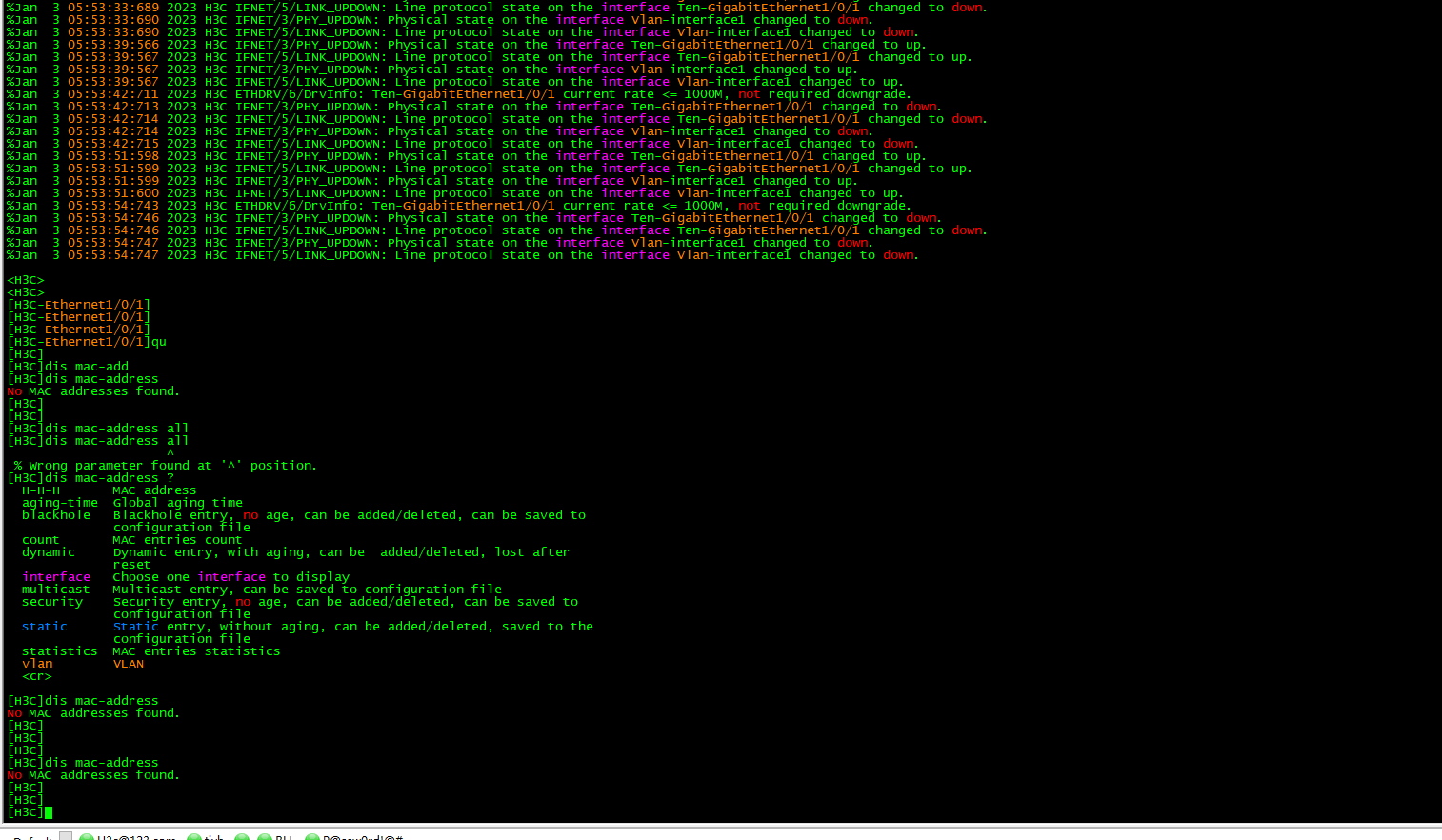

安装了多个室外ap,有一个室外ap端接口频繁up  down 交换机端接口学不到ap的mac地址
请教一下大佬们是什么问题

1.物理线路问题:接触不良
2.ap获取不到ac下发的版本:可以尝试关闭ac的自动版本下发或升级导入对应ap的ipe文件
检查一下链路问题
粉丝:13人 关注:7人
物理链路问题
