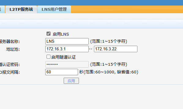

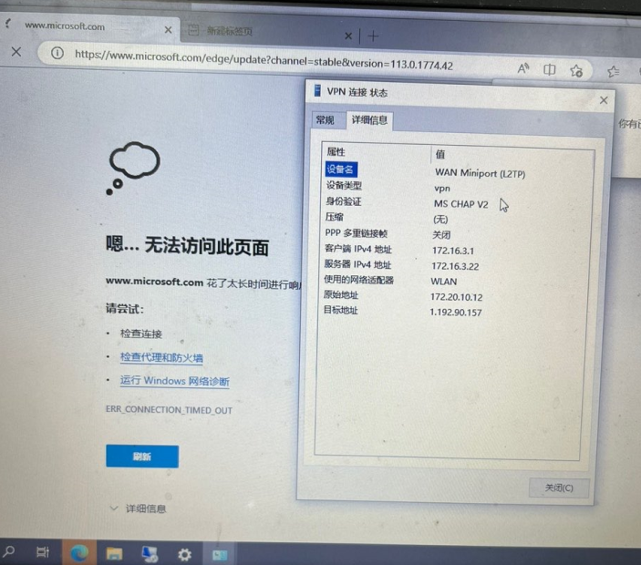

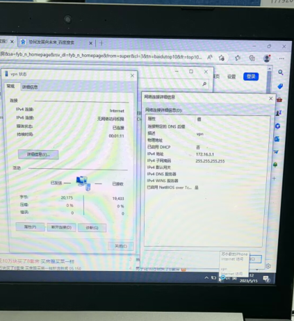

目的公司笔记本出差访问公司内部网络:
设置L2TP服务端,vpn连上不稳定,偶尔能连接上,但是过一会儿就掉了,有时还连接失败。连接上后不能正常访问内外网。
内网ip172.16.1.0
  、L2TP  地址池为172.16.3.1-172.16.3.10时内网无法ping通,配置和内网同一网段时可以ping通,但是很快就会掉了,外网均不能访问
防火墙都已关闭,下面是连接后的图片

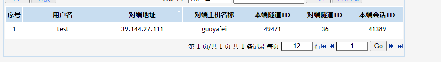

LNS侧,通过选择“VPN→L2TP VPN→L2TP状态”来查看当前的LNS服务端会话信息

连接后 电脑无法上网,我内网是172.16.1.0,分配的地址池也要是172.16.1.0段的么?但是不和内网ip冲突?
