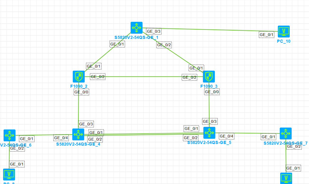

两台防火墙透明部署RMB,形成主备墙,上下接交换机,目前是接入备墙时,出行广播风暴,出行网络中断的情况,请问华三防火墙配置RBM时,形成主备后,接口也是主备状态的嘛?还是同时会转发广播包?
粉丝:20人 关注:2人
对的,设备和接口都是backup状态
检查下RBM状态
