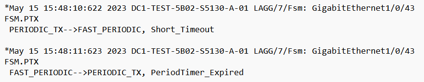

请问,以上回显是什么意思?有大神知道吗

lacp交互超时,看下两边配置的超时时间是否一致,如果一致就检查下链路质量等等,不行就联系400
从上面的截图看,能判断出是lacp交互超时导致聚合失败的吗

这是LACP的报错,检查下lacp的配置
配置没有问题
