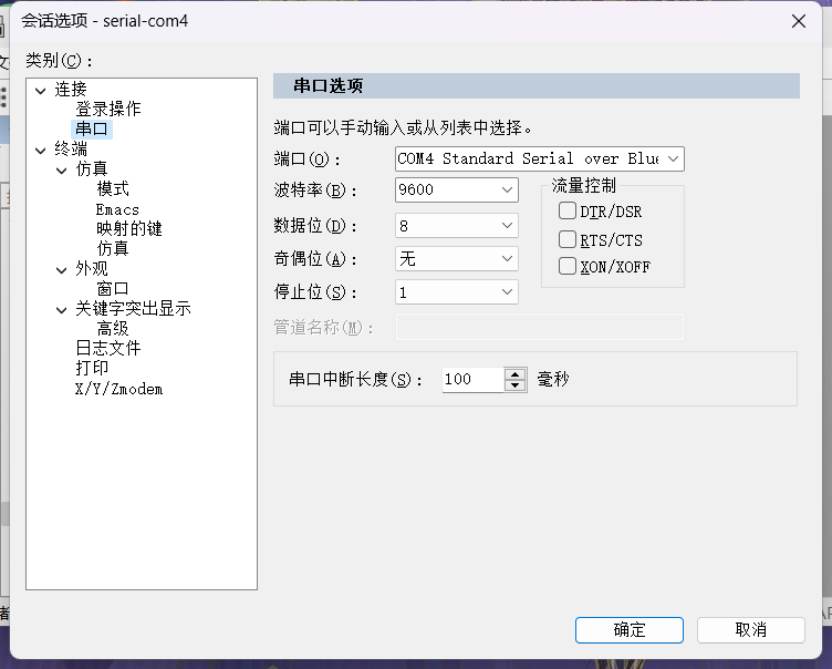

console线连接 WX3510H  s5500 s5120v2  s5024均可正常显示  连接2560h无任何显示 已尝试过更改crt 软件 使用putty xshell 软件 重做系统 更换串口线与驱动 均未解决问题  2560h设备是新购买的 求求大腿们 给个解决思路

串口配置8检查一下,下面这个是正常的
串口选项配置的和你一样,因为其他华三设备可正常访问
