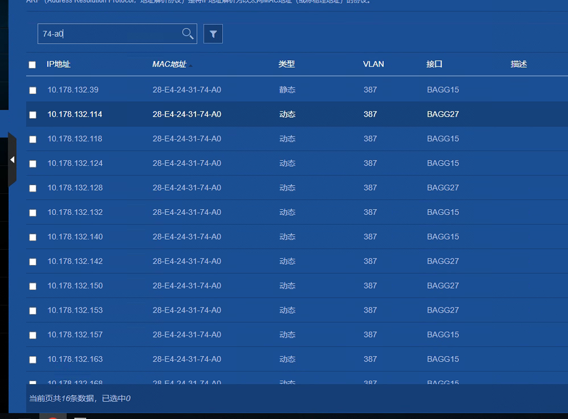

就是有几个AP老是过段时间就会不停地获取地址池里的地址,在无线管理器上显示的也是离线

就是环路了才这样
但是其他的AP跟他用的是相同的网段,都没有问题啊
