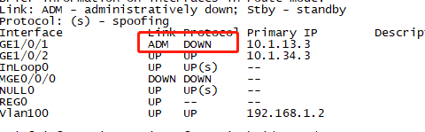

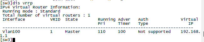

模拟器是不是不支持VRRP track物理口,在track口物理shutdown后,优先级没有降低
粉丝:47人 关注:1人
你好,
默认情况下vrrp工作在标准协议模式,如果你没有改过vrrp模式的话需要把配置改一下,改成:
vrrp vrid 1 track 1 priority reduced 50
因为你当前配置的是weight reduced,这个仅适用于vrrp的负载均衡模式
