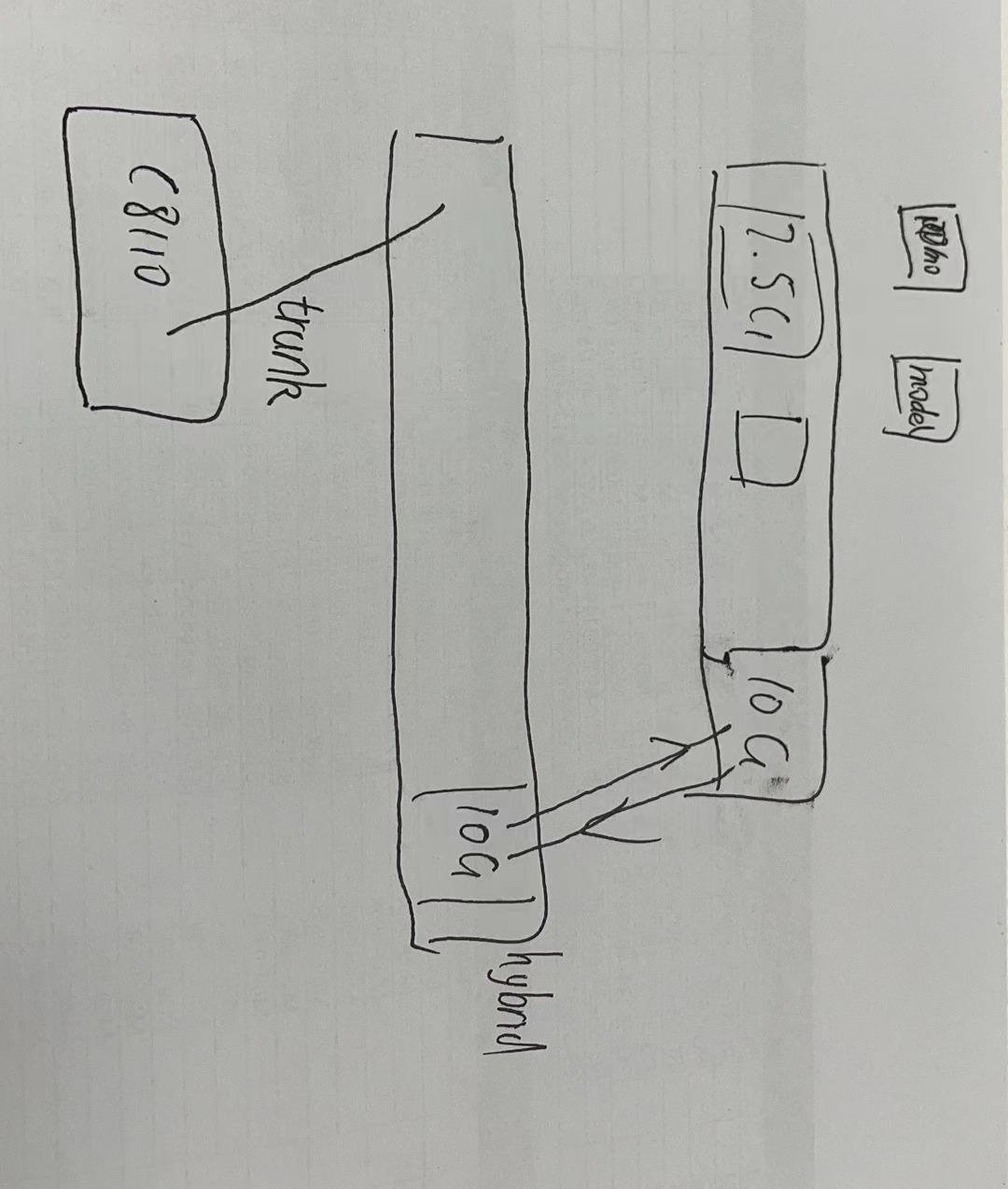

光猫接2.5g 傻瓜交换机--10g口 与 三层交换机 10g口 互联 做 hybrid,三层交换机 trunk 与 两台防火墙(irf 双主),可否实现,组网描述如下
1.光猫为2.5g 光猫
2.傻瓜交换机有若干个2.5电口,1个10g sfp
3.三层交换机 若干1g电口,4个10g sfp
4.防火墙irf 双主模式,只有1g 电口,做链路聚合 trunk ppoe 绑定的vlan  trust vlan dmzvlan  到 三层交换机

傻瓜交换机可以做互联网交换机将光猫的一条外网线拓展为两条,
分别连接到irf防火墙上,防火墙不建议做双主,建议使用堆叠+冗余组的形式做主备
然后防火墙双上行到互联网傻瓜交换机,双下行到核心设备上;
设备间互联可以透明,也可以三层部署
防火墙为全前兆,irf双主是为了带宽叠加,光猫是2000m的网,所以想过交换机,三层vlan ppoe的方式走流量

不知道你这样做是要实现什么需求
