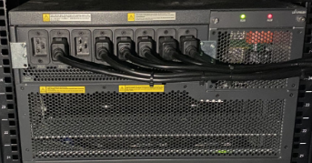

发现12508电源模块故障,请问,这种电源模块怎么拆除和安装呢?

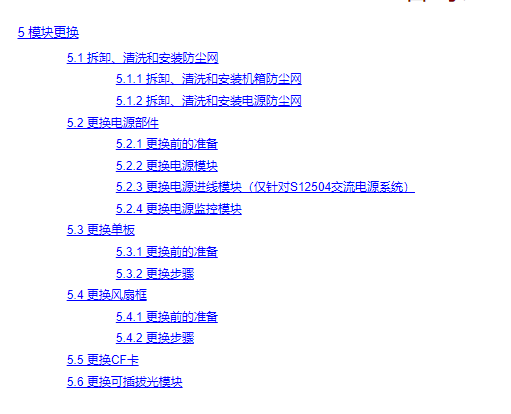

您好,参考
7.2  更换电源
警告
交换机支持电源模块的热插拔。通电情况下安装与更换电源模块,请注意操作方法及用电安全。不能接触露出的任何导线、端子和在产品中标出的危险电压标志部分,否则,可能对人体造成伤害。
7.2.1  更换前的准备
7.2.2  更换电源模块
7.2.3  更换电源进线模块(仅针对交流电源系统)
7.2.1  更换前的准备
·              佩戴防静电手腕,并确认防静电手腕可靠接地;
·              从包装袋中取出待安装的电源模块或PEM。
·              更换PEM前,请将电源框上的电源开关置于“OFF”状态,并拔除PEM上连接的电源线。
7.2.2  更换电源模块
注意
·       在热拔出一个电源模块之后,必须等待至少30秒以后,再进行下一次的热插拔操作。
·       插拔电源模块前,请检查交换机是否已经固定牢靠。因为交换机比较高,插拔电源模块时,请避免交换机倾倒。
·       拔出电源模块后,在电源风扇完全停转前,请不要用手接触电源风扇。
(1)      双手扣住电源框前面板两侧,将其向上翻起。
(2)      将电源模块左下角的锁扣轻轻向左掰,使电源模块的面板打开。
(3)      右手拉住电源模块面板,左手托住电源模块底部,将电源模块从电源框中缓慢拉出。
(4)      将要安装的电源模块左下角的锁扣轻轻向左掰,使电源模块的面板打开。
(5)      将电源模块插入电源框槽位,缓慢推入直至与电源框底部紧密接触。
(6)      将电源模块面板合拢并扣上锁扣,电源模块更换完毕。
图7-6 更换电源模块
A: 要拆卸的电源模块
B: 要安装的电源模块
(1)      用十字螺丝刀松开电源进线模块面板两侧的固定螺钉。
(2)      将电源进线模块沿导轨缓慢拉出,如图7-7所示。
(3)      将拆卸下来的电源进线模块放置到防静电垫子上或初始包装盒中。
(4)      将新的电源进线模块从包装盒中取出,沿导轨缓慢插入,直到与电源框背板良好接触,如图7-8所示。
(5)      用十字螺丝刀拧紧电源进线模块面板两侧的固定螺钉。
图7-7 拆卸电源进线模块
图7-8 安装电源进线模块
你发的这个和我图片的那个不一样吧。我图片那个看着是要整个更换?

和我图片那个电源模块不一样的吧?

回复0_1:
操作是一样的

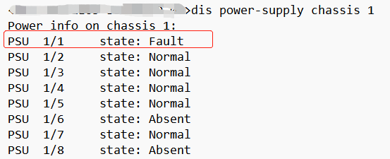

我图片的,怎么看都是要把整个模块更换了。我故障的只有chassis1 slot1
