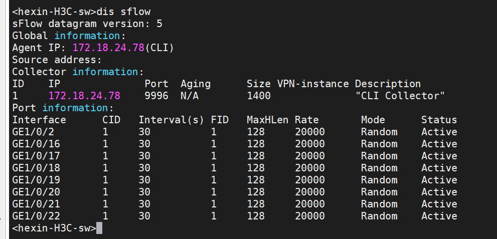

H3C S5120V2-28P-SI作为核心交换机地址为192.168.192.1而网络监控管理软件地址未172.18.24.78,其它交换机使用sflow agent ip 192.168.192.1后均可让网络监控软件接收到sflow,只有核心交换机不行,是哪里有错误
配置命令为:
 sflow collector 1 ip 172.18.24.78 port 9996 description "CLI Collector"
接口下的配置为:
sflow flow collector 1
 sflow sampling-rate 20000
 sflow counter collector 1
 sflow counter interval 30
核心交换机的sflow

先按照如下检查,如果没有问题联系400
1.7  sFlow常见故障处理
1.7.1  远端的sFlow Collector无法收到sFlow报文
1. 故障现象
远端的sFlow Collector无法收到sFlow报文。
2. 故障分析
可能有以下几个原因:
·     未配置sFlow Collector的IP地址;
·     接口未配置sFlow采样,导致没有接口提供采样数据;
·     配置的sFlow Collector的IP地址和远端的sFlow Collector的IP地址不同,导致远端的sFlow Collector无法收到sFlow报文;
·     设备和sFlow Collector之间的物理连接中断;
·     为sFlow Collector绑定了VPN但是未配置VPN实例;
·     配置的sFlow报文的长度小于sFlow报文头长度与配置的采样样本长度之和。
3. 处理过程
(1)     执行display sflow命令,查看当前的sFlow配置信息,检查是否为sFlow特性配置错误;
(2)     检查设备是否已经配置可以和sFlow Collector通信的IP地址;
(3)     检查设备和sFlow Collector之间的物理连接是否正常;
(4)     如果为sFlow Collector绑定了VPN,查看该VPN实例是否已经配置;
(5)     检查配置的sFlow报文的长度是否大于sFlow报文头长度与配置的采样样本长度(建议使用缺省配置)之和。
您好,参考一下:
http://h3c.com/cn/d_201910/1235166_30005_0.htm#_Toc357157814
再 display sflow查看一下状态是不是正常
1. 故障现象
2. 故障分析
可能有以下几个原因:
·     没有配置sFlow Collector的IP地址;
·     接口没有配置sFlow采样,导致没有接口提供采样数据;
·     设备没有配置发送sFlow报文的三层接口的IP地址,或配置了IP地址但是以此IP为源IP地址的UDP报文无法到达sFlow Collector;
3. 处理过程
在网关服务器上抓包,看下流是否已经到达网管服务器
