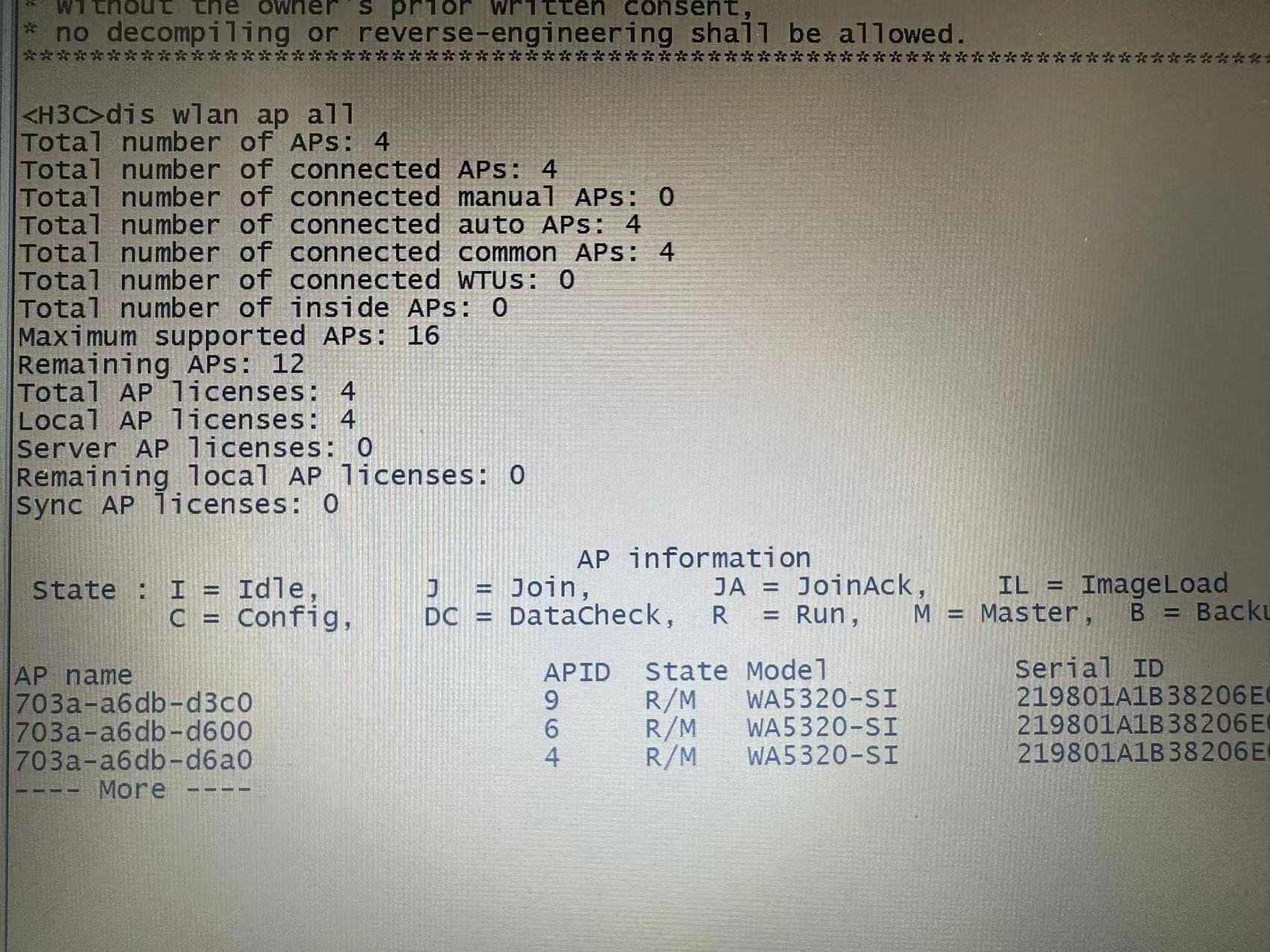

MSR810,授权4,实际连接3个,显示自动AP4个,新买了一个一样型号的连上,会有另外一个亮黄灯连不上,请教一下什么情况

新AP地址获取到没  和MSR通吗
有时候显示黄灯,有时候能用,但是另外的一个会变黄灯

你只有4个授权,只能同时在线4个AP
你只有4个授权,只能注册4个上线

明明只看到3个AP,是不是可能有一个藏在哪里没看到?

按下enter键
叫我靓仔 发表时间:2023-05-16
你下面有个more
是有4个,那就是还有1个藏在哪里我没找到?
zhiliao_wKvUey 发表时间:2023-05-16
你只有4个授权,只能注册4个上线
有mac地址,根据mac追一下看看
4个授权已经用完了,所以新加d上不了线
