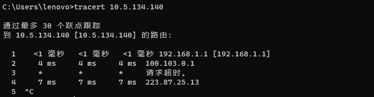

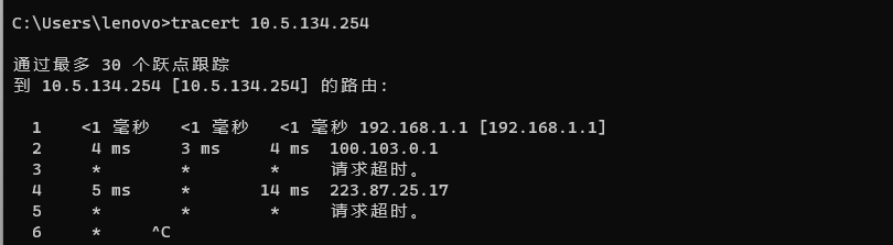

电脑是双网卡,192.168.1.2是上外网地址,10.5.134.251是上内网网址。每次当电脑不使用,经过一段时间后,上外网可以上,但是内网不能上了。ping内网网址也ping不通。然后用tracert 10.5.134.254(内网网关)或者tracert内网其他地址,第一跳都是192.168.1.1呢?如图:

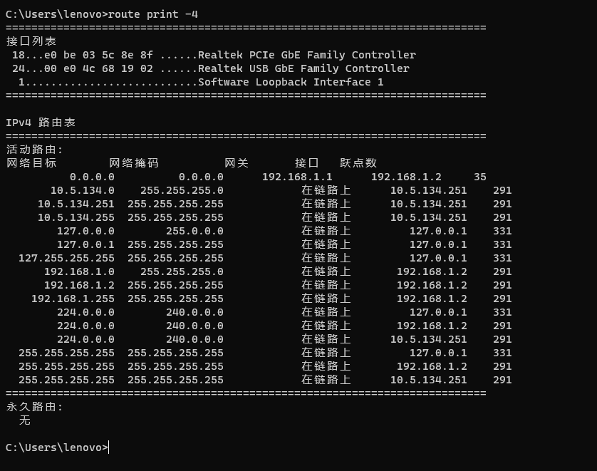

是因为默认路由的跃点数值最小,所以路由优先级最高,去百度一下修改办法吧,把10.5.134.0那个路由的跃点数值改小一点,小于35就可以了。
内网网卡需要写路由的
路由格式可以根据操作系统百度yi
