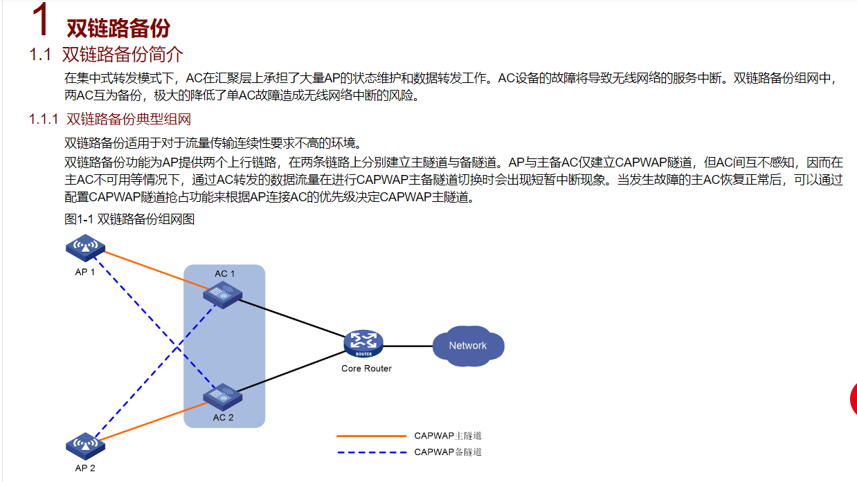

现场两台汇聚交换机,两台无线控制器WX3540X
现在要求各分支AP采用手动配置方式指定管理地址及主备AC的地址,前100个AP使用AC1作为主AC,后100个Ap使用AC2作为主AC,这种情况下:
汇聚侧为vrrp,AC侧是否可以交叉互联两台汇聚,如果交叉互联的话,ac侧端口应该如何配?普通trunk端口就可以么会不会环
这种组网情况下,ap上线自动上线到对应ac上么,ac上也还需要分组指定ac的优先级吧?
这种组网属于热备么,官网有没有对应的案例可以参考
谢谢!
配置双链路备份吧
https://www.h3c.com/cn/d_202212/1745889_30005_0.htm
粉丝:20人 关注:2人
ac和汇聚侧vrrp可以主主、备备相连,可以配置动态链路聚合,提高链路可靠性
普通trunk端口就可以,一般不会出环路
这种组网情况下,ac上开启自动ap上线及自动固化,ap就会跨三层或二层注册上来
双链路组网参考:https://www.h3c.com/cn/d_202212/1737711_30005_0.htm#_Toc120367923
