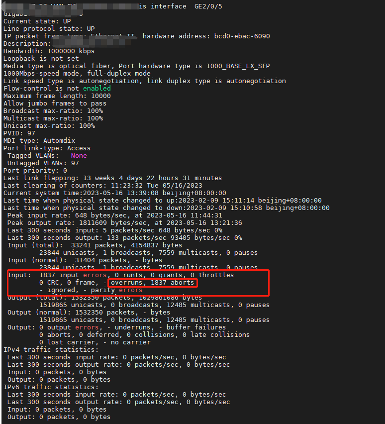

接口的overruns 持续增长,怎么解决?
2023-05-16提问
  • 0收藏,2704浏览
如题,查看这个参数overruns :当端口的接收速率超过接收队列的处理能力时,导致报文被丢弃
那要怎么解决呢?

Overrun        由于接口输入速率超过接收方处理能力,导致丢包,由于我们的交换机一般是线速转发,这项一般应该为0,只有部分交换机对上传CPU或三层线速转发的帧有接口带宽限制,或是通过ACL实现的带宽限制,因此被丢弃的帧,计入此项
检查下是否有限速配置,没有的话建议扩容下接口或用flow control让上游设备少发点流量。
粉丝:20人 关注:2人
做扩容,可以考虑链路聚合;或者更换万兆端口

由于端口输入速率超过接受方处理能力,导致丢包,在网络出现拥塞时会有overruns的出现
入方向存在erorrs包 建议检查一下链路质量
先换模块链路试试 还增长就换端口试试吧
zhiliao_sEUyB 发表时间:2023-05-16 更多>>
我这边看收发光都在范围内,为-5左右 是不是需要换端口测试呢?
zhiliao_cLzFQX 发表时间:2023-05-16
先换模块链路试试 还增长就换端口试试吧
