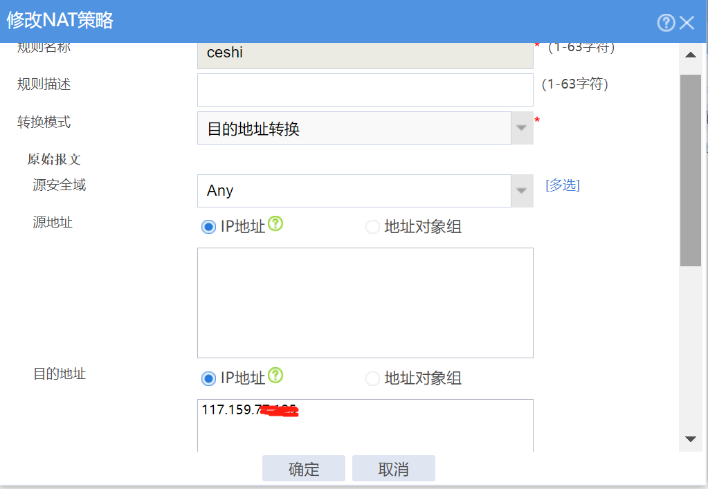

F5010- 7.1.064,Release 9330P39的版本, 业务需求是做目的地址转换。
防火墙外网口公网地址 117.159.xx.xx  ,防火墙内网口地址172.16.100.6 。

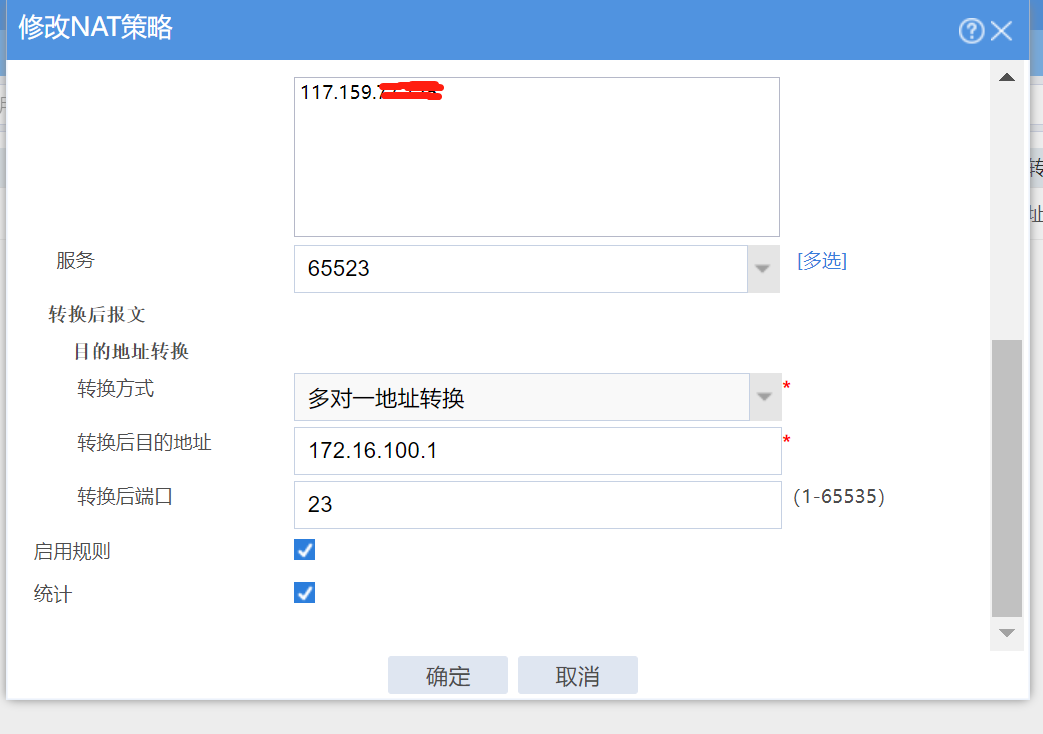

目的地址转换需求是 将 外网地址117.159.xx.xx :65523  映射到 内网核心交换机 172.16.100.1的23端口。

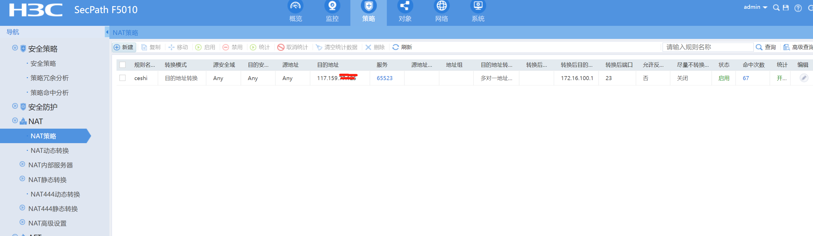

我做的安全策略和 目的地址转换策略见图所示,且从公网测试两条策略都有命中数,但是业务就是不通,求教问题出在哪里?
目的地址转换方式那里只有 多对一地址转换 和 不转换 两种选择

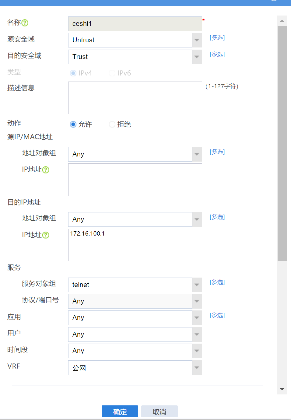

安全策略放通了么
zhiliao_sEUyB 发表时间:2023-05-16
放通了,第一张图片就是放通的安全策略
zhiliao_fyB6fT 发表时间:2023-05-16
untrust 到trust 其他any一下
您好,协议端口号不要配置any
写成固定的
其次,外网的端口号建议配置为10000以上的端口号,避免是运营商封禁导致的
我设置的外网端口是65532
