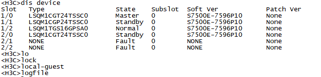

做完堆叠了 板卡起不来 型号是S7503E-M,这个怎么解决

先去堆叠,重新插下板子,看单台设备能正常识别吗
如果依旧不能识别,建议400上报
有日志吗,看下日志

master主控可能有问题,1框两个主控主备倒换下看看能不能恢复
