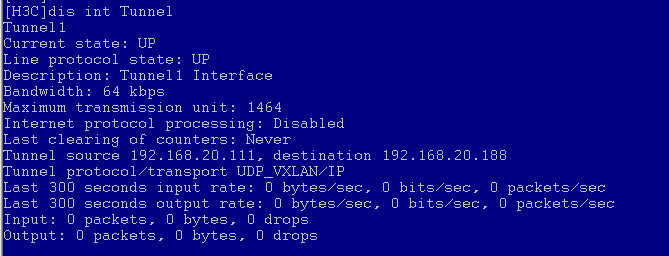

 # interface Tunnel1 mode vxlan source 192.168.20.111 destination 192.168.20.188

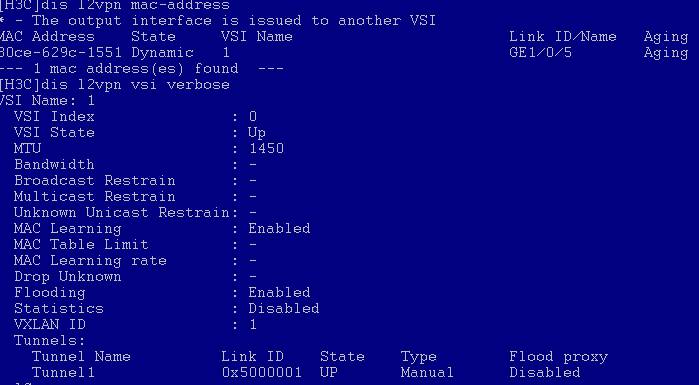

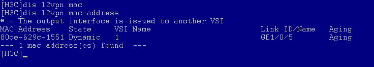

组网 服务器内安装了ovs并部署了几台虚拟机 服务器连接5560x-ei交换机 做vxlan 配置完以后 获取不到虚拟机的Mac地址 在和服务器的互联接口添加了实例以后 交换机ping不通服务器 (虚拟机地址是10.10.10.213)怎么样才能让交换机和虚拟机互通 配置在下面

看看arp有没有啊
回复Zldr:
那debug+流统看看报文丢哪里了
佚名 发表时间:2023-05-16 更多>>
arp有连接服务器的信息
Zldr 发表时间:2023-05-16
回复Zldr:
那debug+流统看看报文丢哪里了
佚名 发表时间:2023-05-16
恋雨 五段
粉丝:4人 关注:0人
你还差2步,一是要切换交换机工作模式,  switch-mode 1保存重启,2是将vxlan切换至二层转发模式,undo vxlan  ip-forwarding enable
switch-mode 1配置了 undo vxlan ip-forwarding enable 这个是在系统视图下吗
Zldr 发表时间:2023-05-17 更多>>
