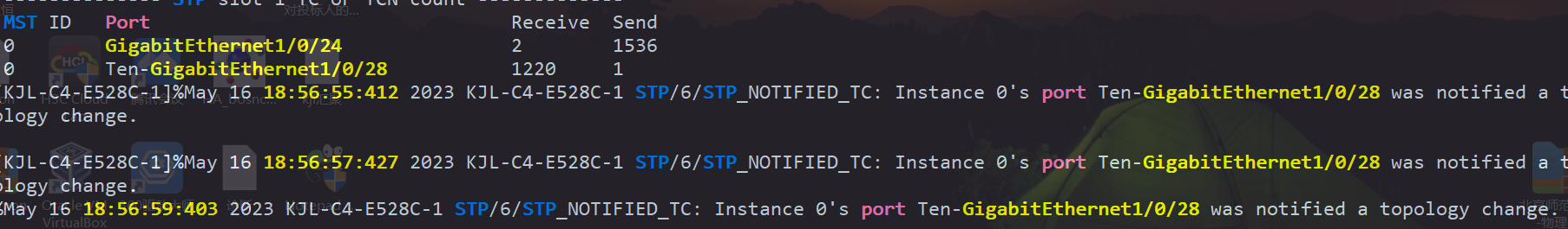

一直在报TC报文,查看stp状态也没有阻塞端口,怎么排查一下。

所有接入的级联口都在报

这个日志表示是从1/0/28口收到的,所以你就登录到1/0/28接口对端设备上去查看,看tC又是从哪个接口收到的,直到找到一台接口反复up down的设备
追一下,有接口UP DOWN,接入口的话配置下边缘端口
