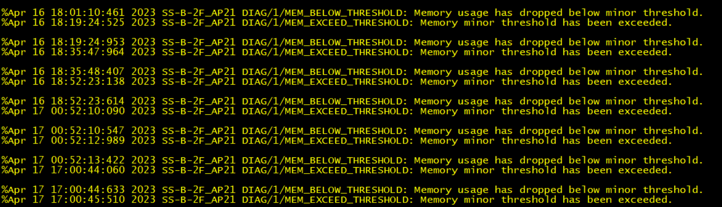

AP提示已超过内存次要阈值
  • 0收藏,2147浏览
也没有大佬知道这是怎么情况吗?
Memory minor threshold has been exceeded
AP经常连不上(一般持续好几天),重启一下就可以了,是不是因为内存占满的原因?

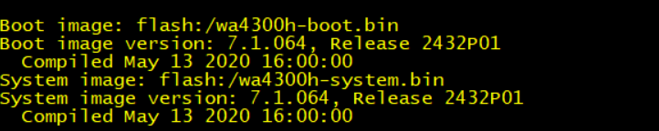

软件版本:
升级一下软件版本试一下
检查下是否接入终端数量过多,那个进程占用的内存
