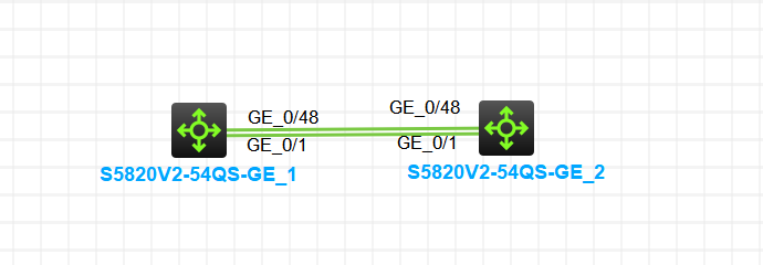

1.拓扑图

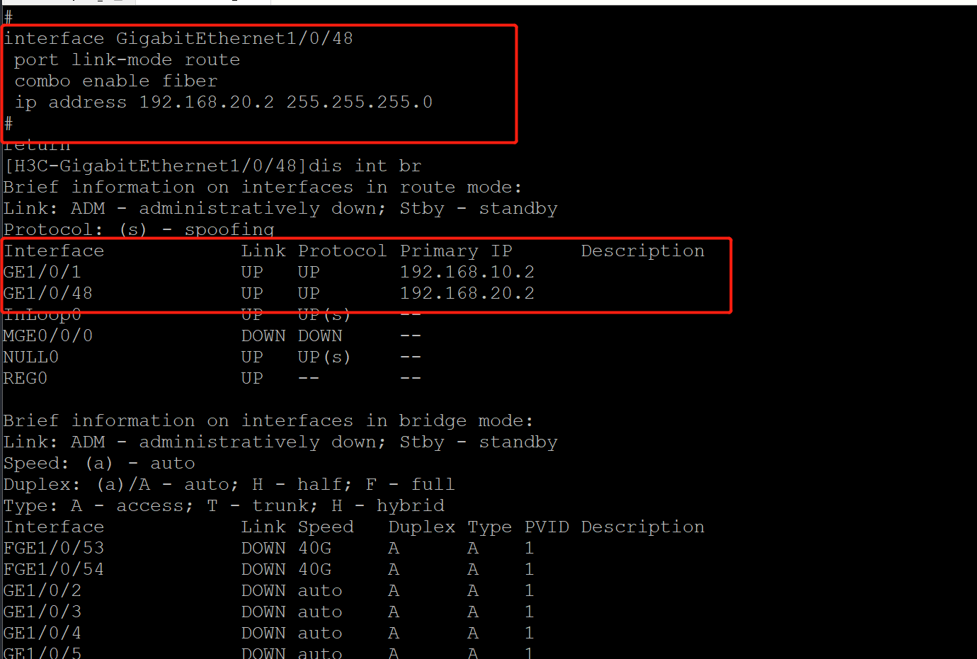

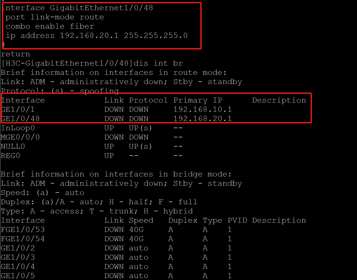

问题:为什么同样的配置 GE_1的端口是DOWN  GE_2的端口是UP的?

把2个设备都关机然后检查下内存是否都设置成了512,然后在启动就行了。
还是不行就删除2台设备重新打开2个交换机看看
另外如果没特殊原因建议直接更新HCL 5.7.2在观察看看
故障依旧就要看下具体log反馈给HCL开发部门了。
第一个答案 修改512后 正常 感谢
